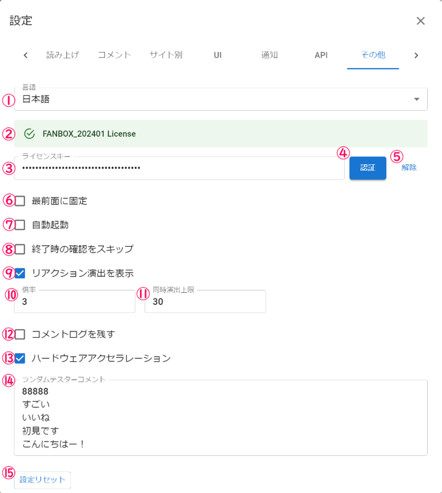

その他設定
わんコメのその他の設定
右上メニュー > 設定 > 「その他」タブを開きます
| ①言語 | アプリケーションで使用する言語です |
| ②ライセンス名 | ライセンスが認証されている場合にライセンス名が表示されます |
| ③ライセンスキー | FANBOXの記事記載のライセンスキーを入力します |
| ④認証 | ライセンスキーを認証します |
| ⑤解除 | 登録したライセンスを解除します |
| ⑥最前面に固定 | わんコメのアプリを常に最前面に固定表示します |
| ⑦自動起動 | パソコン起動時にわんコメを自動的に起動します |
| ⑧終了時の確認をスキップ | わんコメ終了時の終了確認ダイアログを表示しなくなります |
| ⑨リアクション演出を表示 | YouTubeのリアクションボタンが押された際にわんコメに演出が表示されます |
| ⑩倍率 | リアクションが押された際に演出をどのくらい出すかの係数です |
| ⑪同時演出上限 | リアクションの演出が同時に出る数を制限します |
| ⑫コメントログを残す | コメントの記録をPC上にファイルとして出力します コメント解析機能を使用する場合はこれをONにする必要があります |
| ⑬ハードウェアアクセラレーション | わんコメの描画にGPUを使用します 画面がちらつく、一部がうまく表示されないなどグラフィックの問題が発生した際にはチェックを外してください |
| ⑭ランダムテスターコメント | コメントテスターでコメント内容を空にした状態で投稿されるランダムコメントを自由に変更できます |
| ⑮設定リセット | 「その他」の設定を初期値に戻します ライセンスは解除されません |
