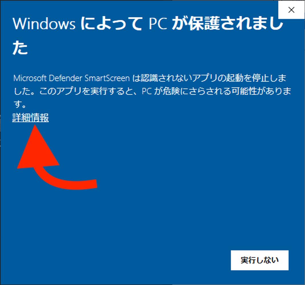

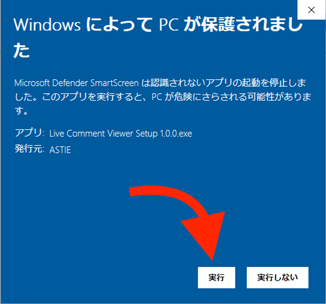

ダウンロードしたOneCommeSetup-x64-(バージョン名).exeを開くと
次のような警告が表示されます
**「詳細情報」**をクリックすると次の画面になります
「実行」ボタンをクリックします

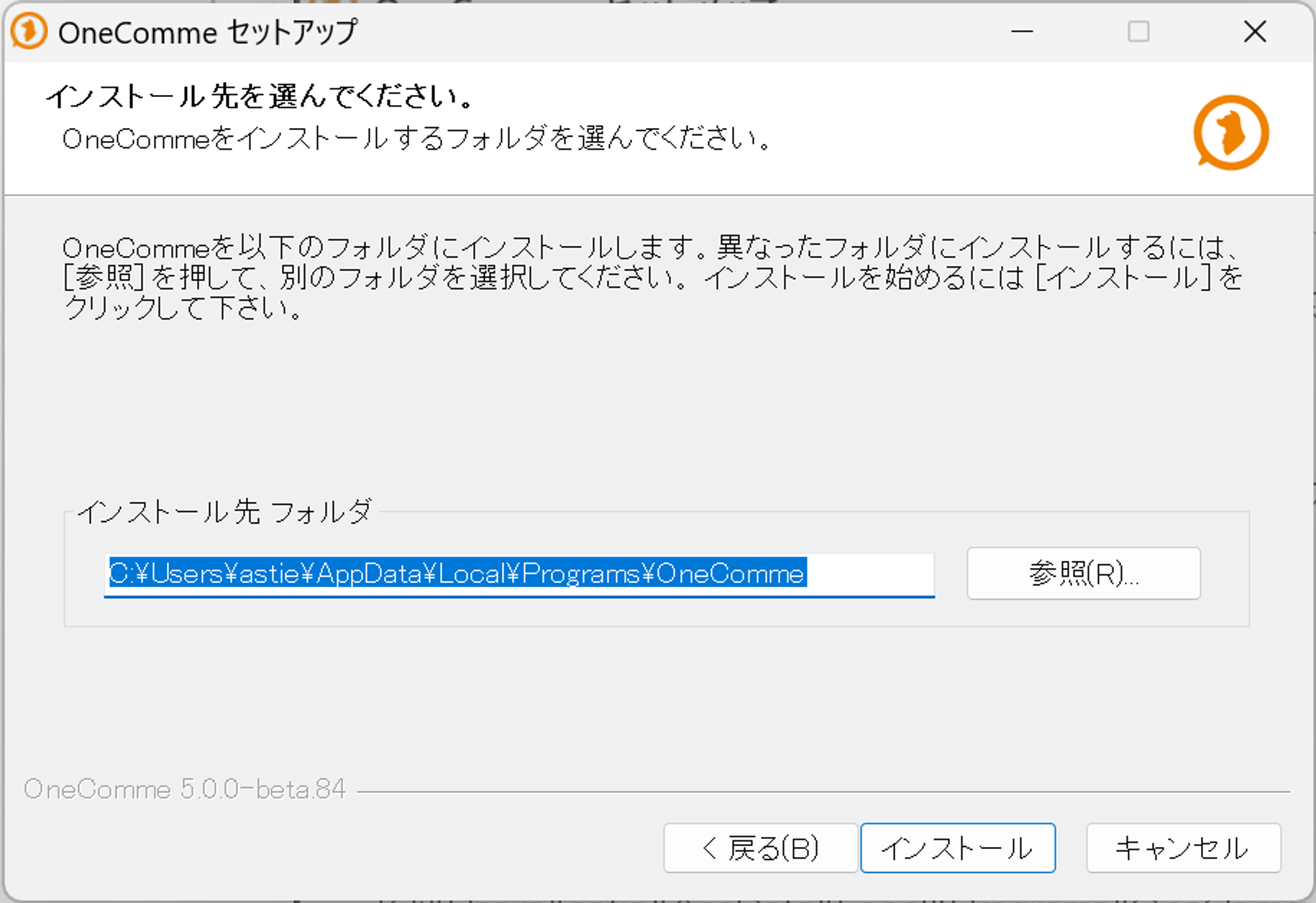

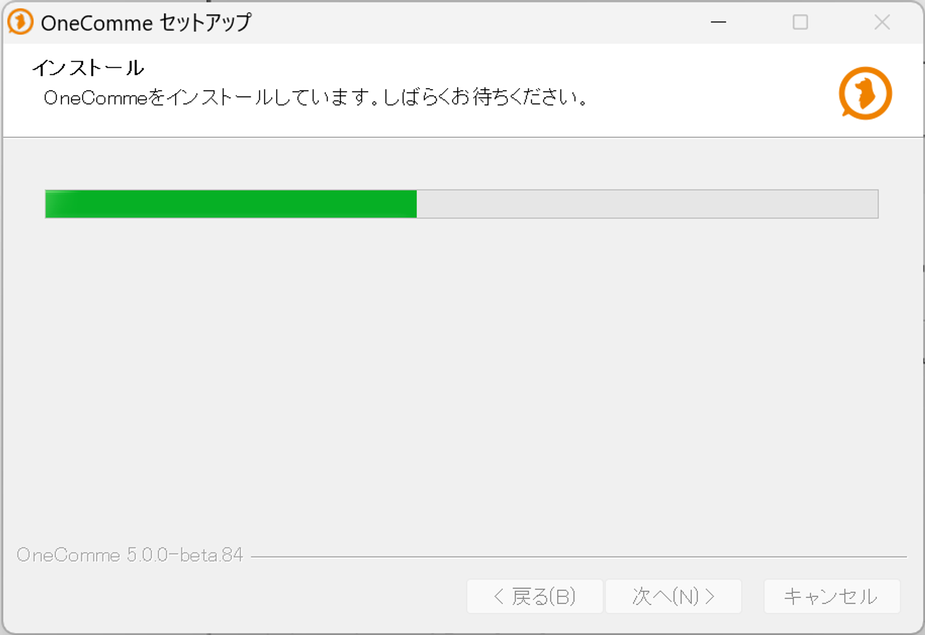

セットアップが開始されるのでインストールする場所を選択し「次へ」をクリックします
インストールする場所を必要に応じて変更してください

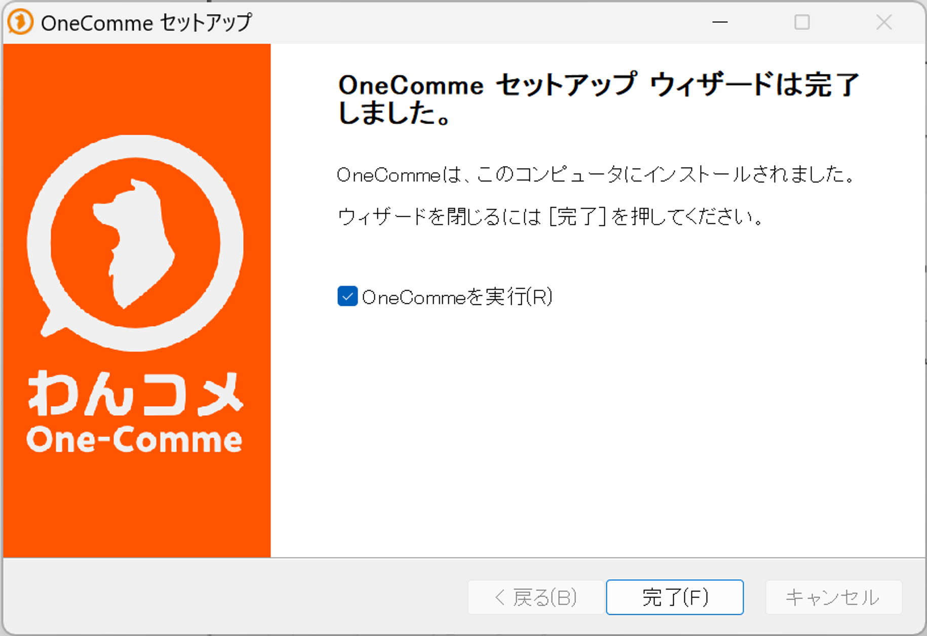

インストールが完了したら「完了」 をクリックしてわんコメが起動します

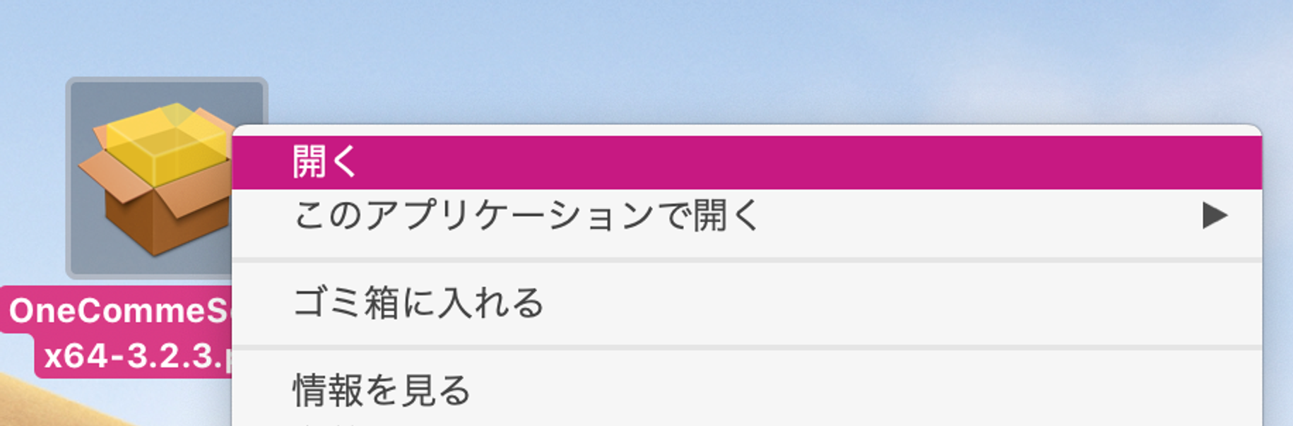

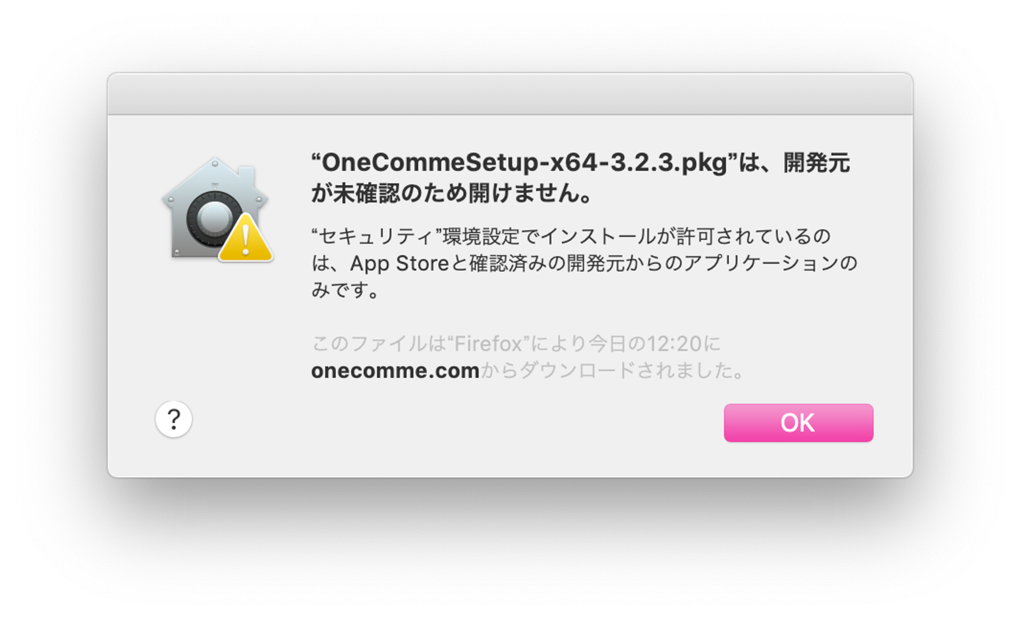

警告画面
副クリックし、「開く」をクリックすることでインストールに進むことができます
pkgファイルの既定のアプリケーションがインストーラー以外になっている場合は「このアプリケーションで開く」からインストーラーを選んでください

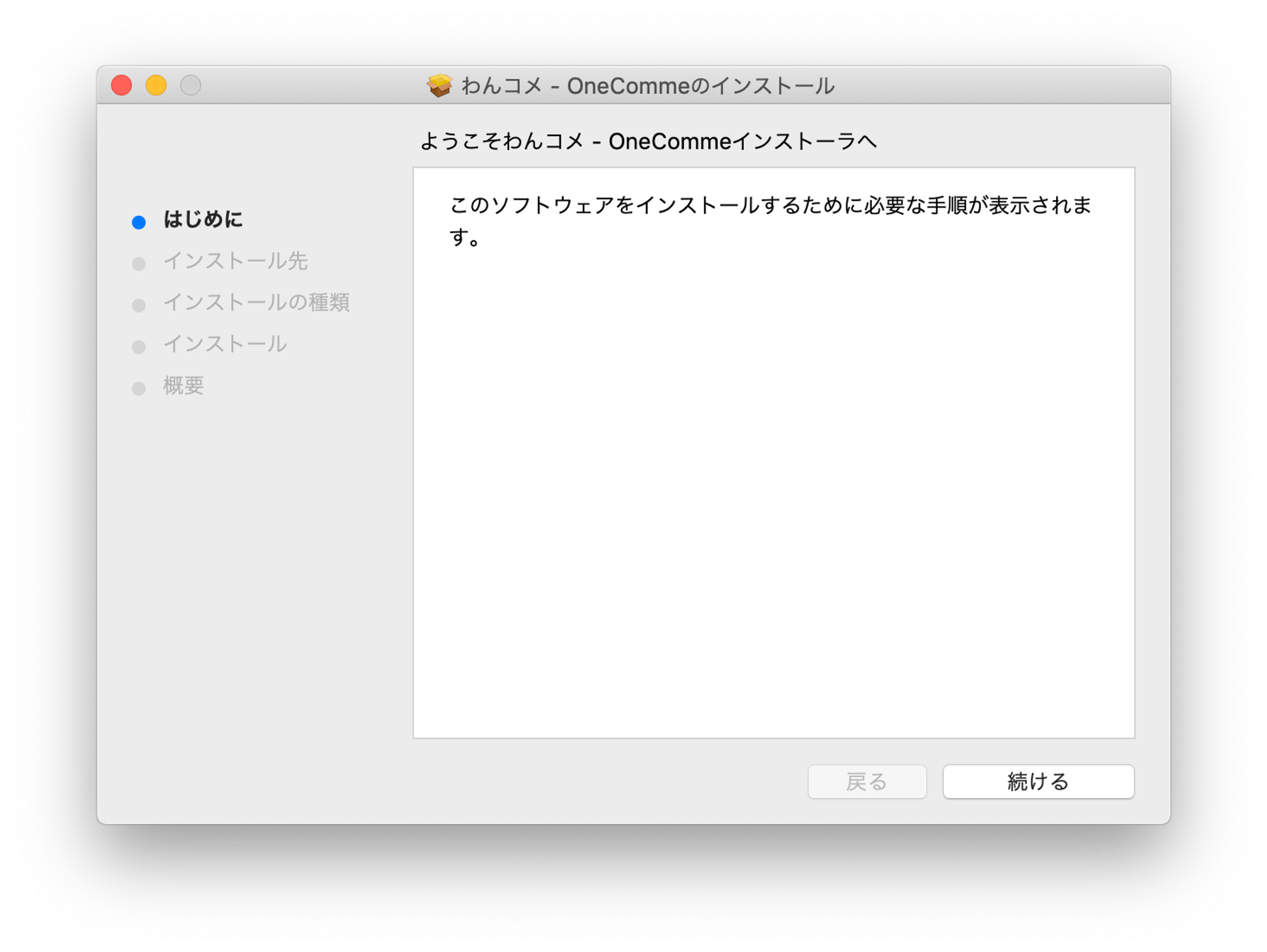

インストーラが起動します
インストール
インストーラでpkgファイルを開くと次のような画面になります
「続ける」を押します

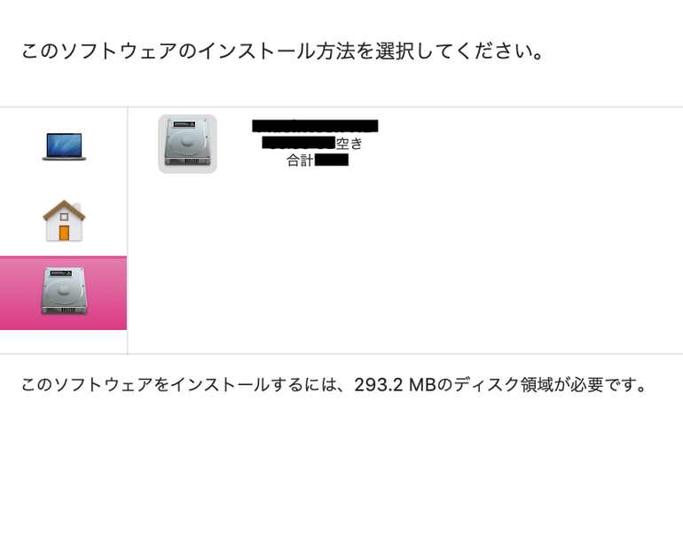

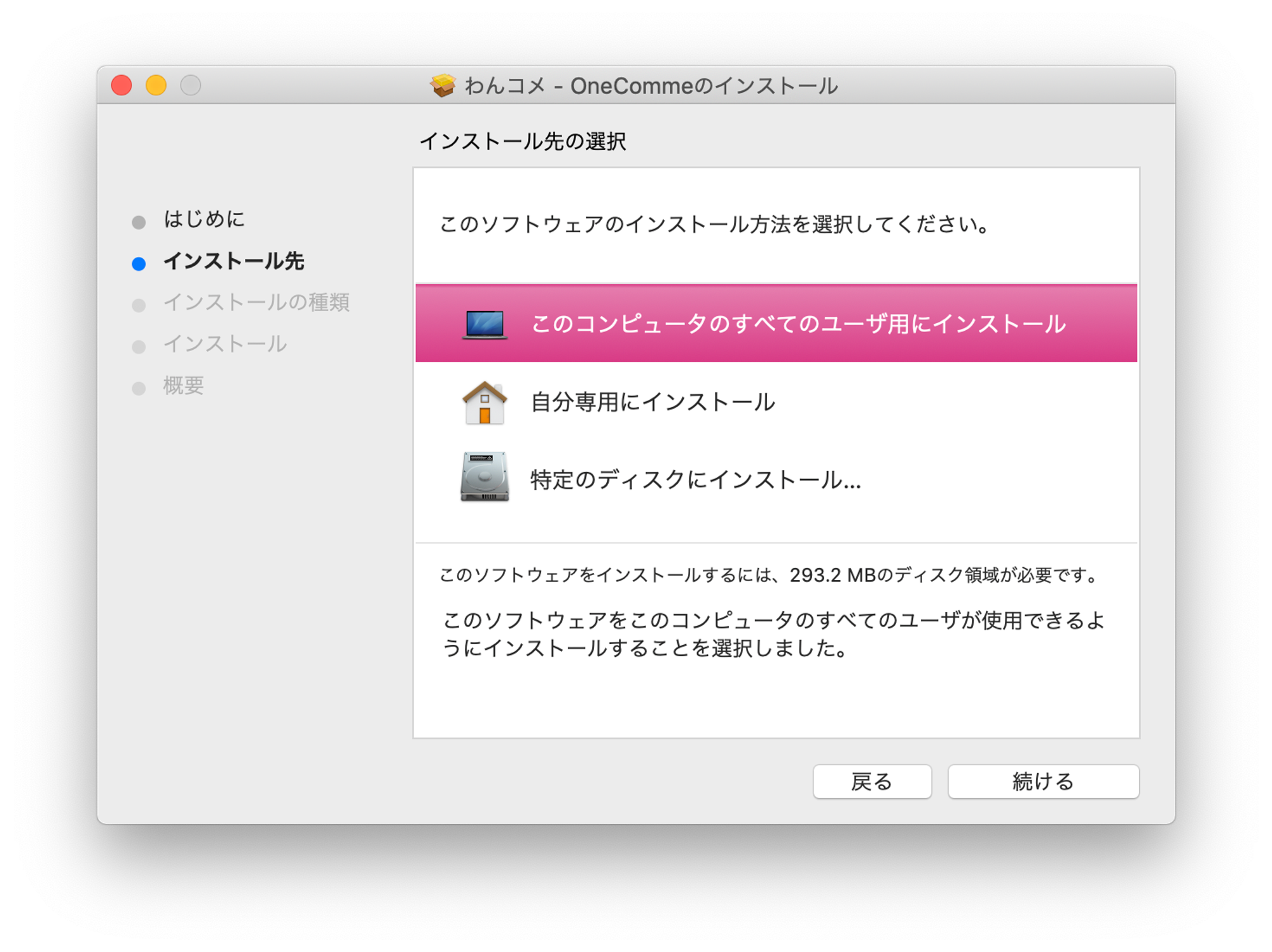

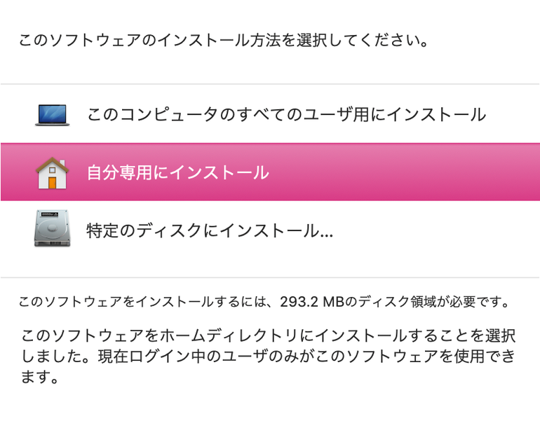

インストール先を選択します
実行しているユーザ専用や、他のディスクにインストールすることも可能です。例えば、配信用のユーザにのみインストールしたい時などは「自分専用にインストール」を選択してください

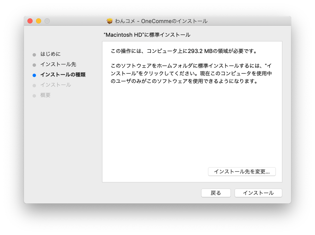

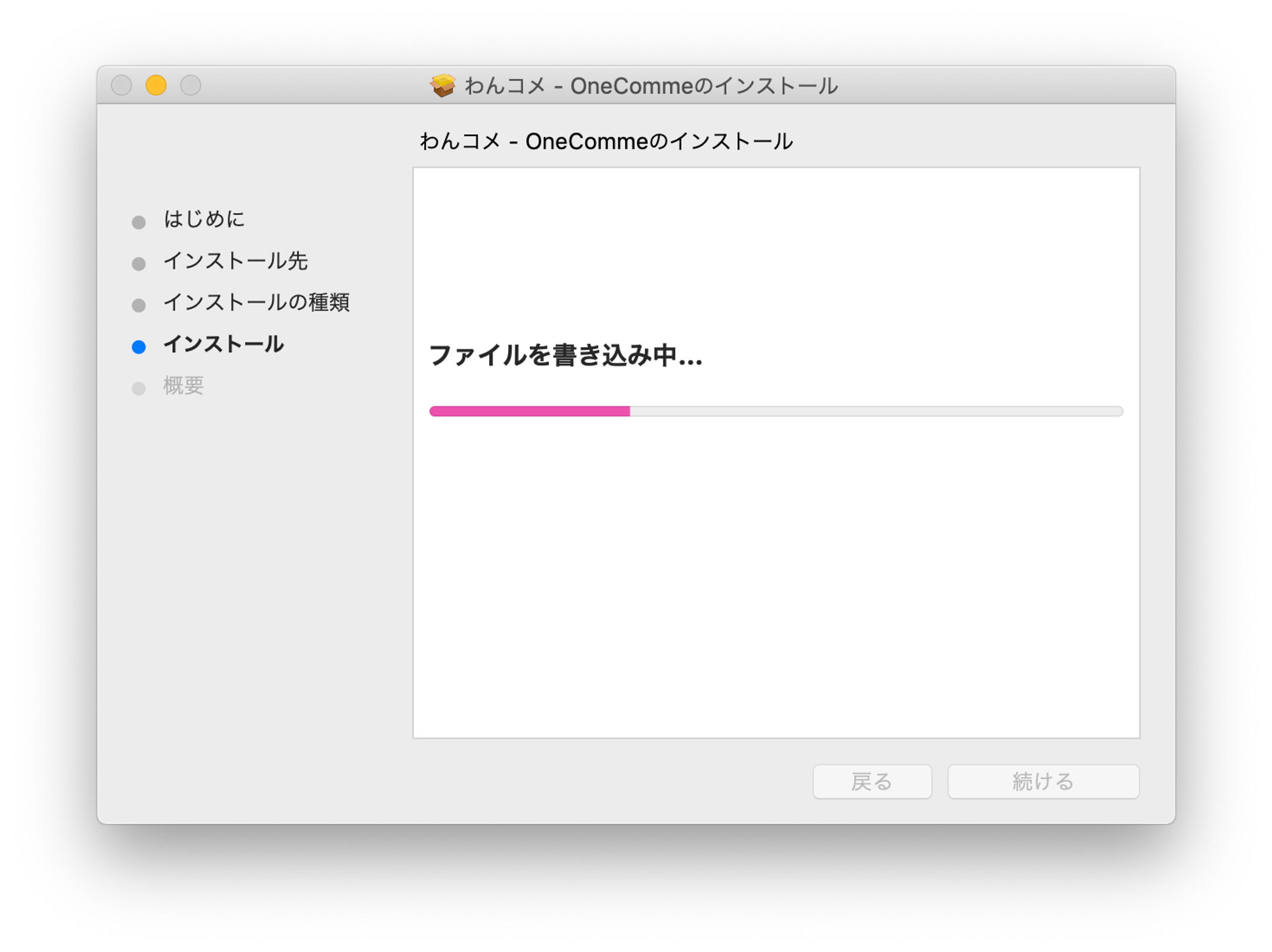

インストールを押すことでインストールが開始されます
戻りたい場合は「戻る」を、インストール先を選択したい場合(前項のインストール先がスキップされてしまった場合などもこ ちら)は「インストール先を変更…」をクリックします
暫く待ちます

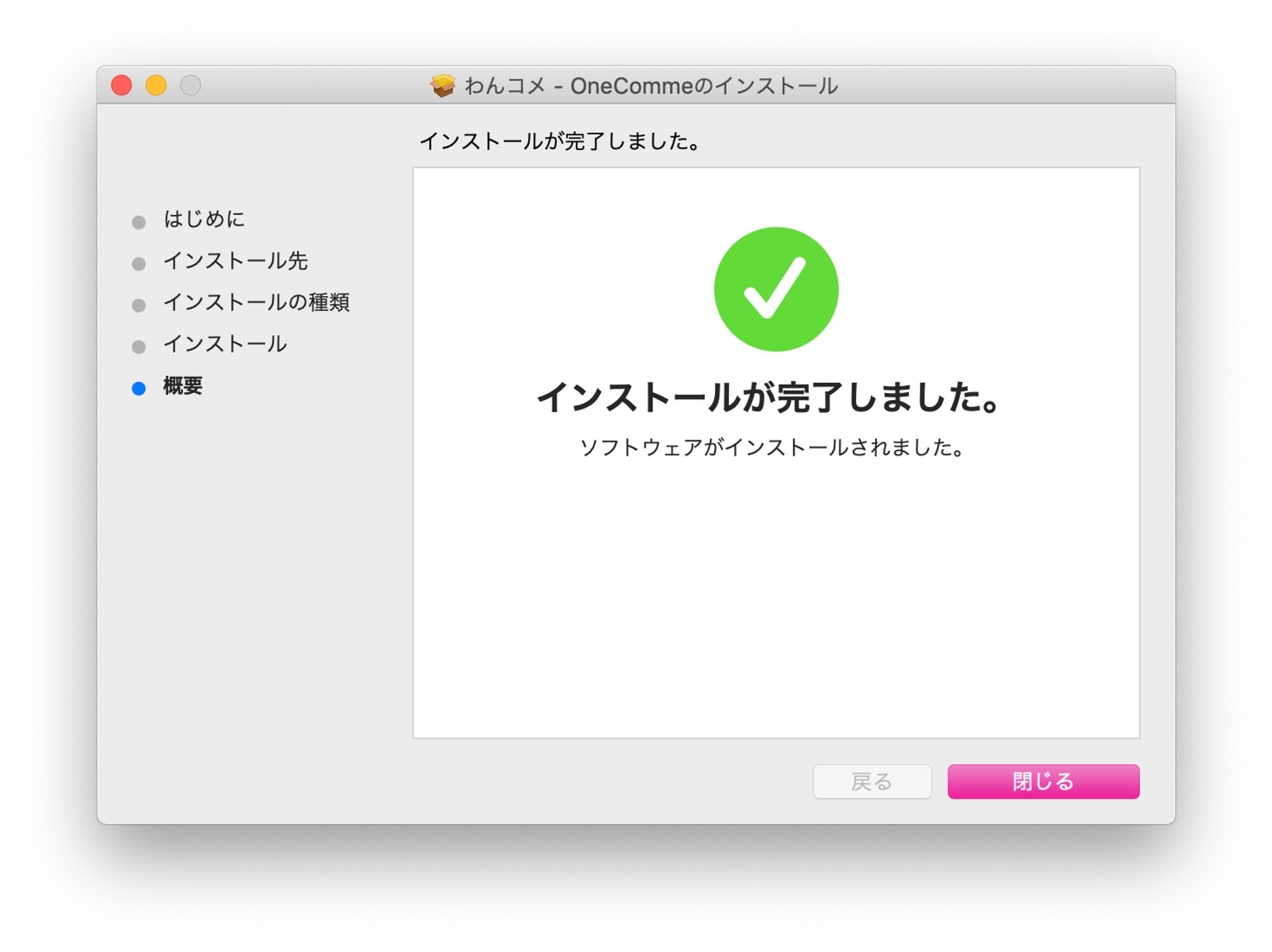

インストールが完了しました

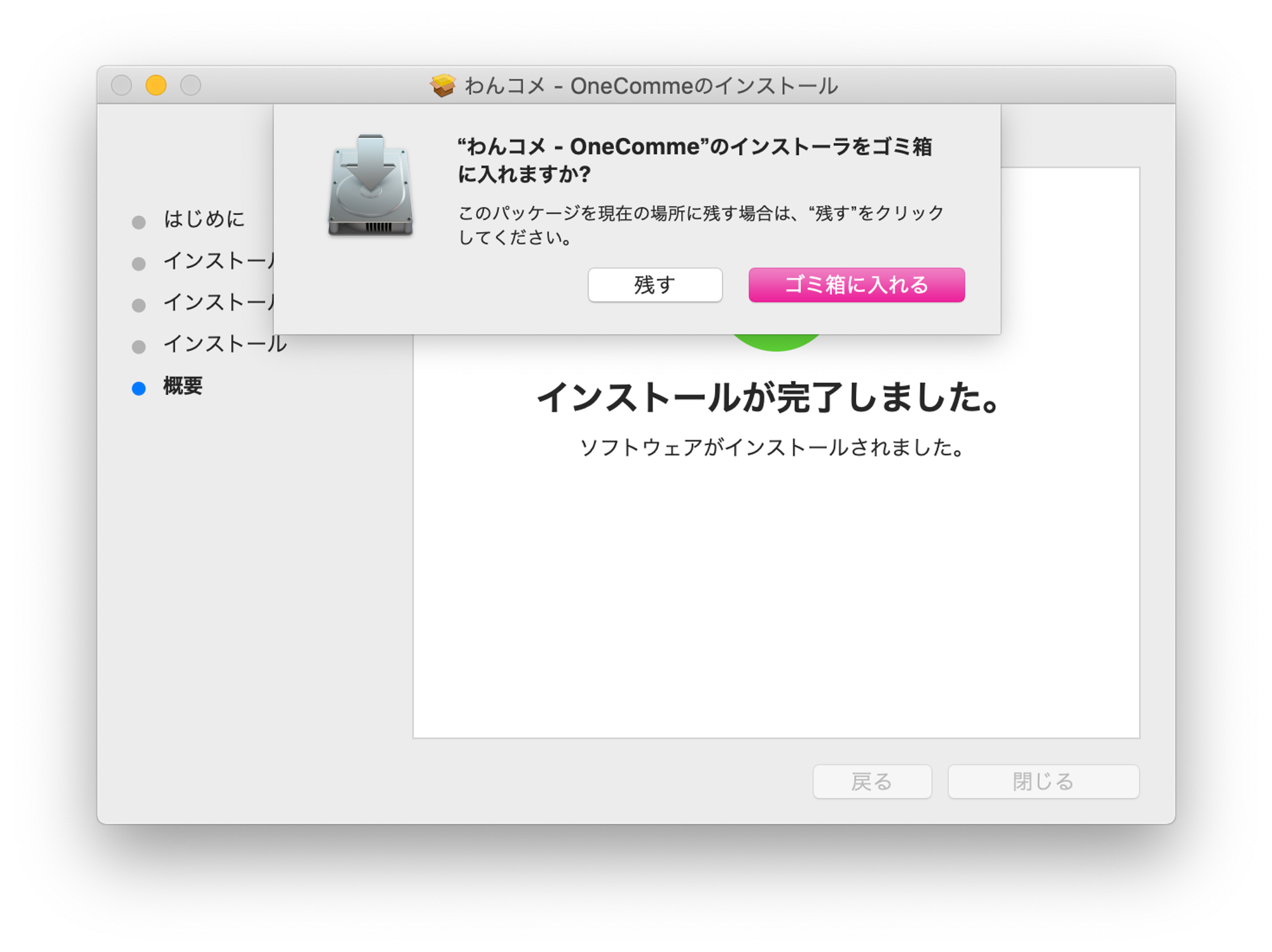

「閉じる」をクリックするとインストーラをゴミ箱に入れるか聞かれます
好きな方を選択してください
