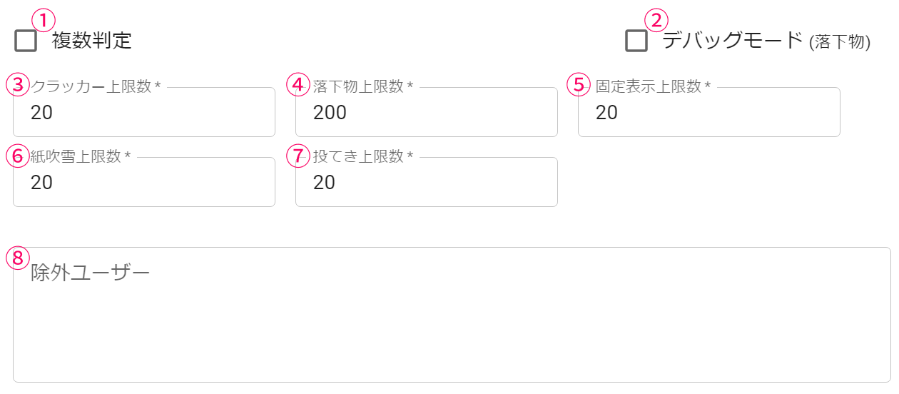

全体設定
① 複数判定 | 有効にすると1コメントで同時に複数の演出が発火するようになります デフォルトはオフで1コメントでは1つの演出(上にある演出が優先)が表示されます |
② デバッグモード(落下物) | 落下物の位置や当たり判定の大きさ、パフォーマンスの状況などを可視化するデバッグモードを有効にします |
③ クラッカー上限数 | クラッカー演出が画面に表示される最大数です |
④ 落下物上限数 | 落下物出が画面に表示される最大数です |
⑤ 固定表示上限数 | 固定表示演出が画面に表示される最大数です |
⑥ 紙吹雪上限数 | 紙吹雪演出が画面に表示される最大数です |
⑦ 投てき上限数 | 投てき演出が画面に表示される最大数です |
⑧除外ユーザー | 演出させないユーザー名(コメント主の名前)を指定しますユーザー名の一部に「*」を用いると部分一致での除外ができます(例: Nightbot-*) 1行につき1ユーザー名を入力します |

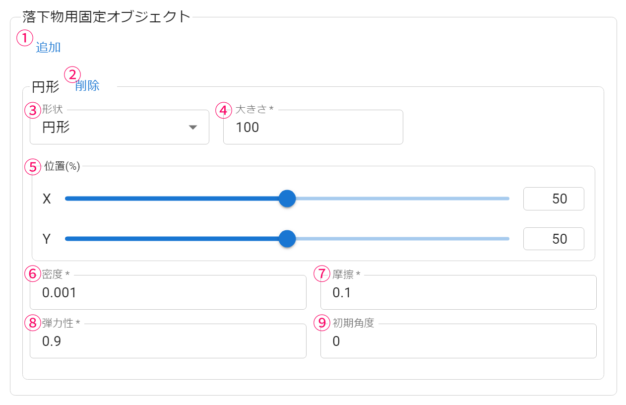

落下物用固定オブジェクト
落下物演出で指定した範囲に透明な壁を設置することができます
① 追加 | 固定オブジェクトの追加 |
② 削除 | 固定オブジェクトの削除 |
③ 形状 | オブジェクトの形を円形または矩形から選択します |
④ 大きさ | オブジェ クトの大きさです 円形の場合は直径、矩形の場合は幅と高さをそれぞれ設定します |
⑤ 位置 | オブジェクトを配置する位置を指定します Xは画面左を0、右を100とした割合(%)で表示位置を決定します Yは画面上を0、下を100とした割合(%)で表示位置を決定します |
⑥ 密度 | オブジェクトの密度の値です |
⑦ 摩擦 | オブジェクトの摩擦の値です |
⑧ 弾力性 | オブジェクトの弾力性の値です |
⑨ 初期角度 | オブジェクトを配置する角度です |

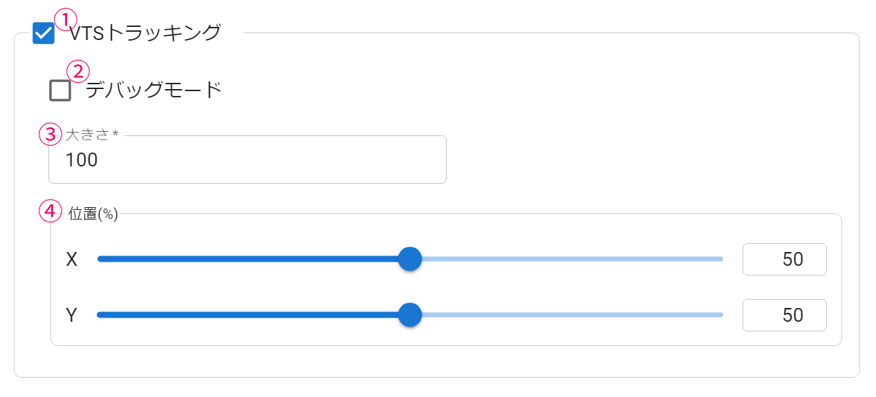

VTSトラッキング
① VTSトラッキング | VTubeStudioに連携しておおよその位置をトラッキングします |
② デバッグモード | トラッキングしている位置と動く壁部分を赤い丸で表示します |
③ 大きさ | 当たり判定の直径を指定します |
④ 位置 | 壁を設置する位置を指定します 画面左を0、右を100とした割合(%)で指定します ※ 顔の中央にデバッグモードの赤い丸が収まるように調整します |
