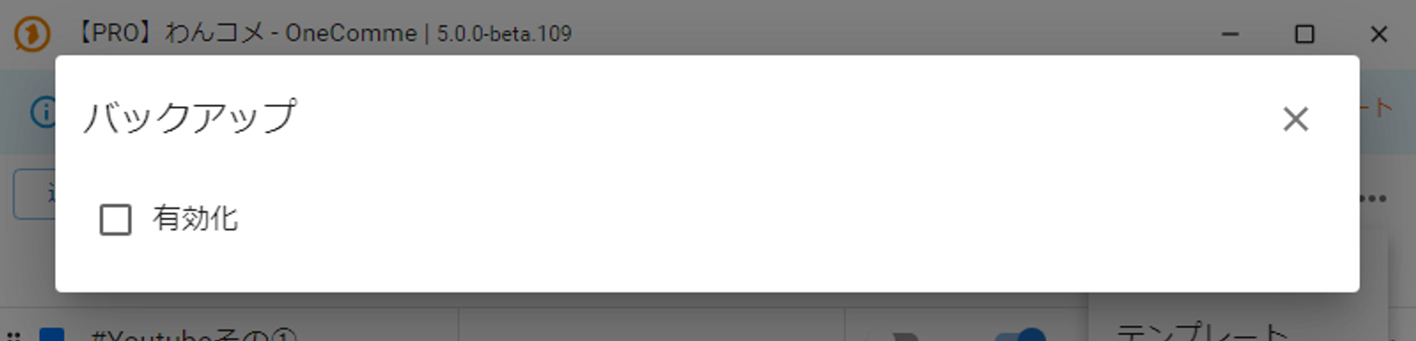

自動バックアップを有効化する
自動バックアップは初期状態では無効化されています
まず、下図「有効化」にチェックを入れ、設定画面を表示します
次に、同じく「バックアップ場所」からバックアップファイルを保存するフォルダを指定します
以上で、アプリの起動時と終了時に自動的にバックアップを取るようになります
自動バックアップの有効化にはチェックだけでなく「バックアップ場所」の指定も必須です

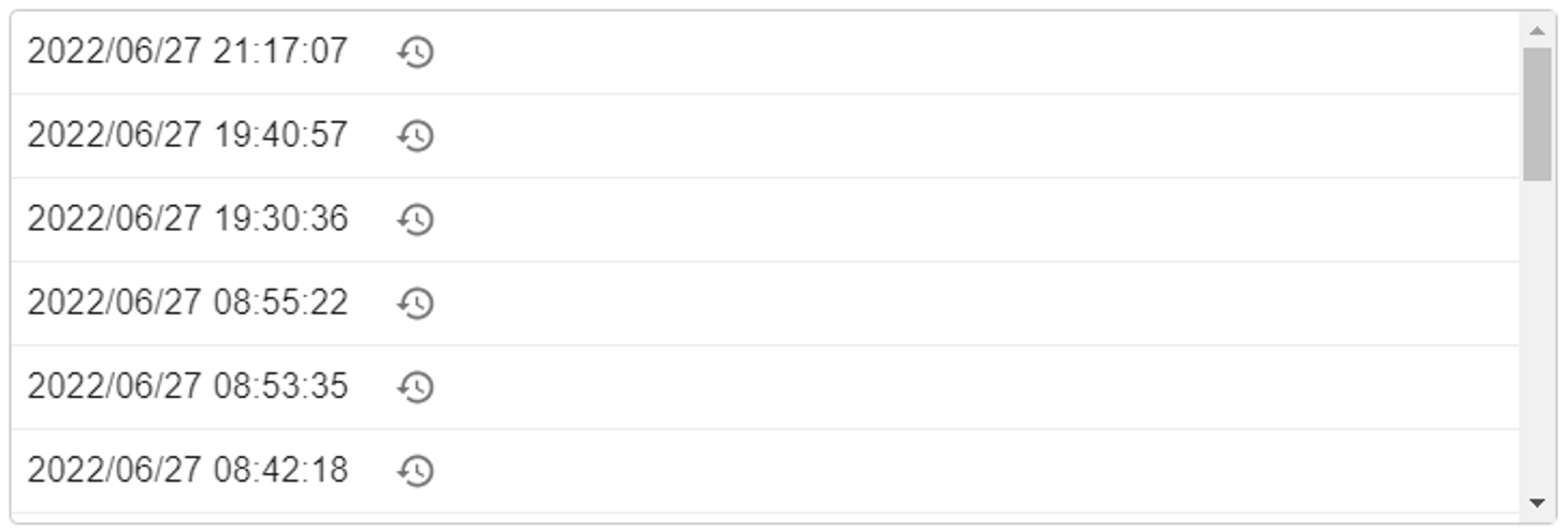

バックアップファイルがあるとき、下図のようなリストが表示されています

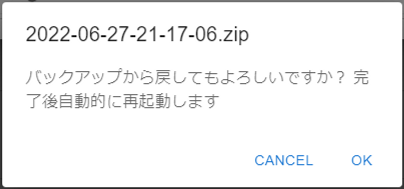

時計アイコンをクリックすると下図のような確認が表示されますので「OK」を選択すると、この時点の設定に復元することができます
