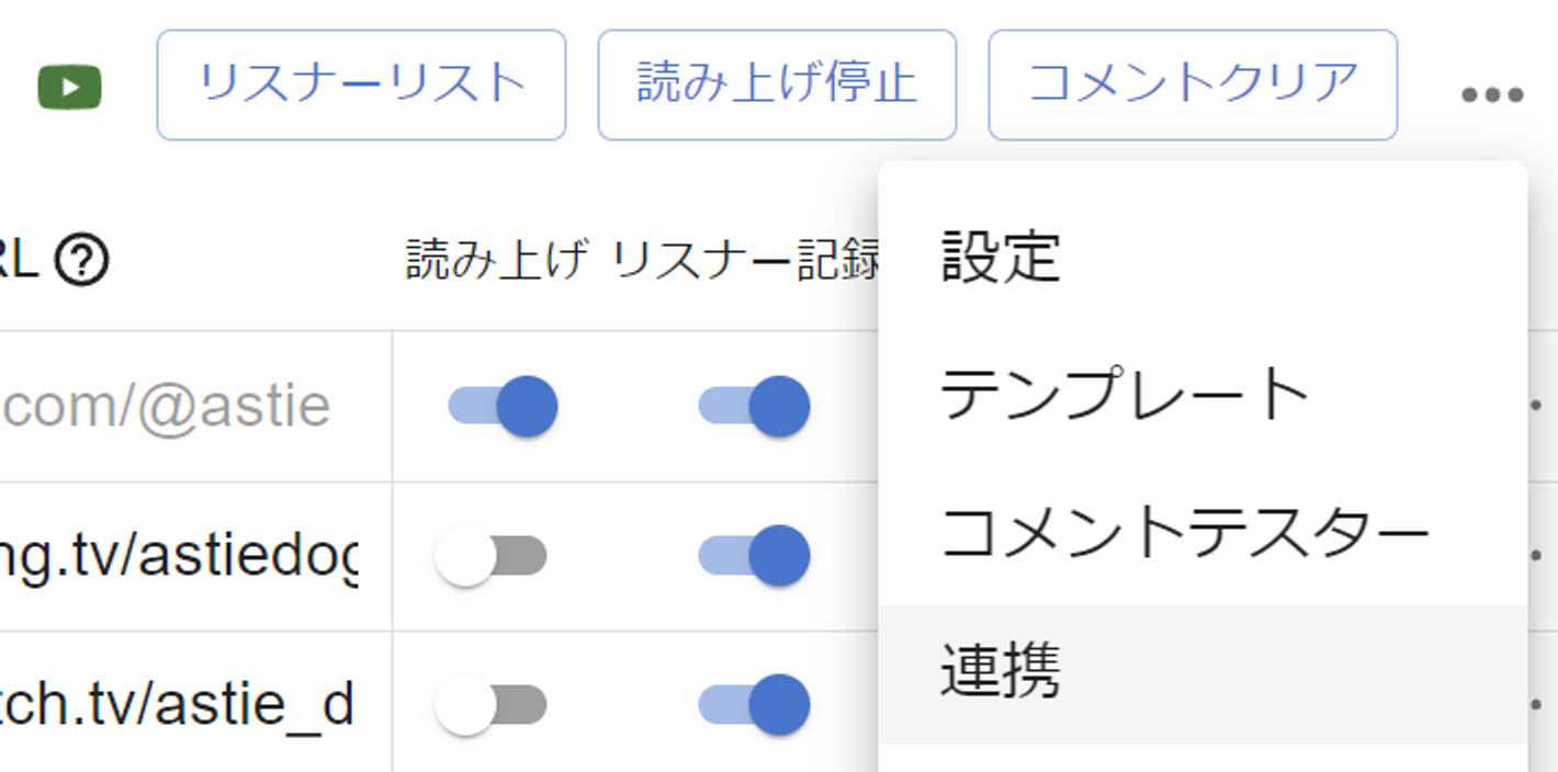

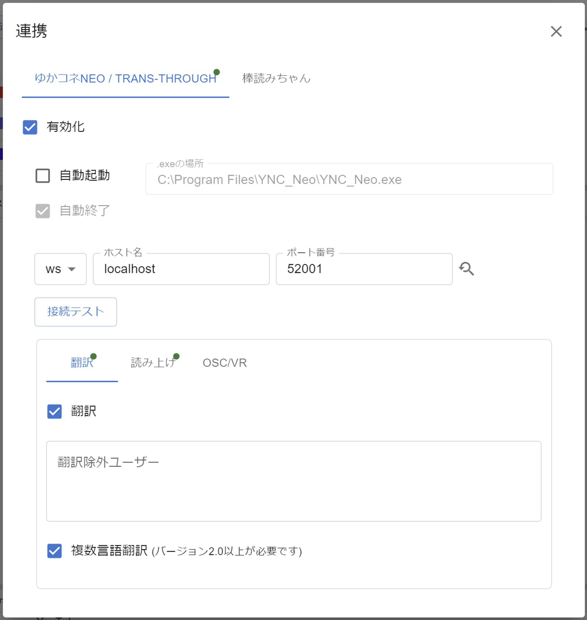

接続方法

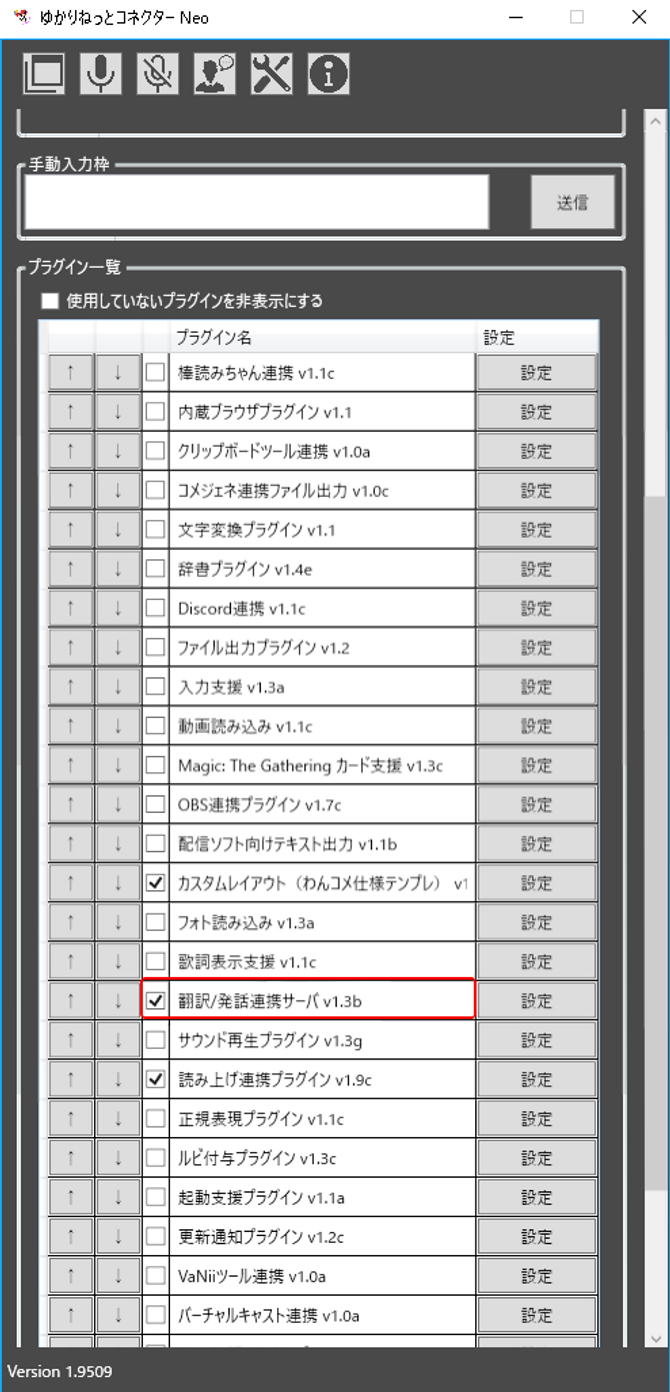

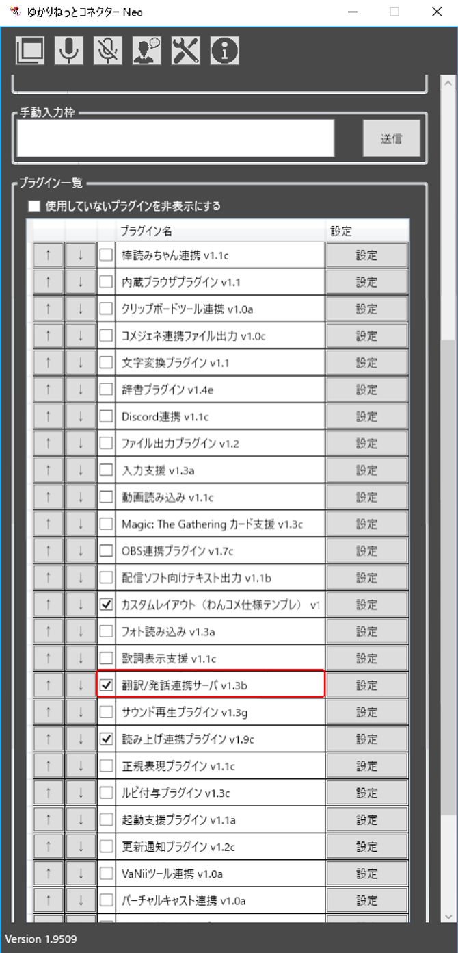

ゆかりねっとコネクターNEOを起動し「翻訳/発話連携サーバ」プラグインにチェックを入れます

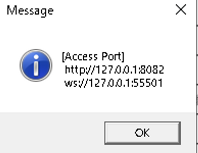

その後、設定ボタンをクリックして接続情報を確認し控えておきます
ゆかりねっとコネクターNEO / Trans-throughにチェックを入れます
先ほど控えた接続情報に合わせてhttpやホスト名・ポート番号などを変更します
tip
ゆかりねっとコネクターNEOが起動した状態でポート番号横の更新アイコンをクリックすると自動的にAPI情報を取得して設定することができます

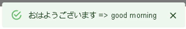

「保存」ボタンをクリックし、「接続テスト」をクリックします
下図のように正しく翻訳結果が表示されれば接続完了です

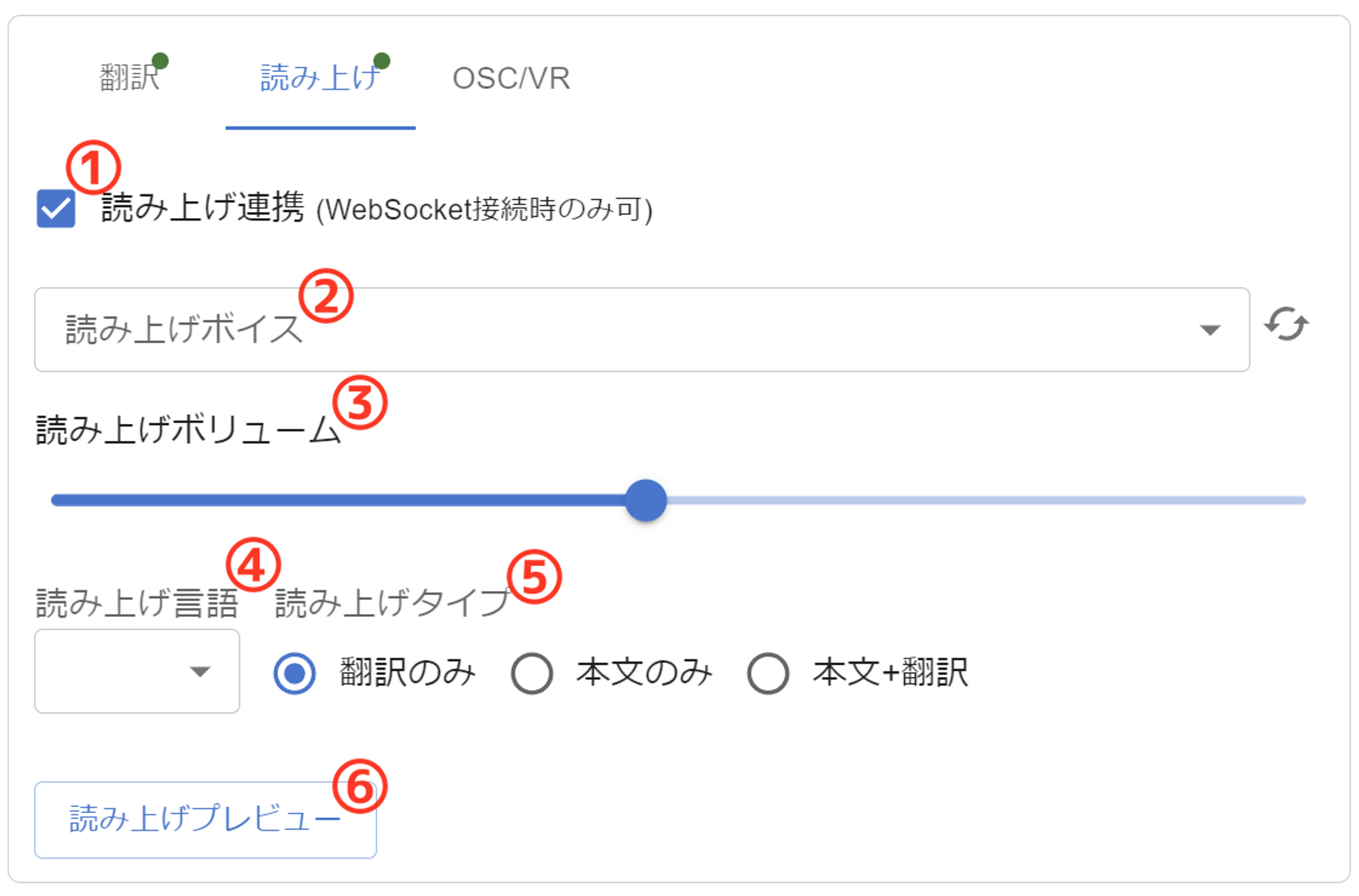

読み上げ連携
API接続が「ws」モードに限り、ゆかりネットコネクターNEO搭載の読み上げプラグインでコメントの読み上げを行うことができます
「読み上げ連携(WebSocket接続時のみ可)」にチェックを入れます

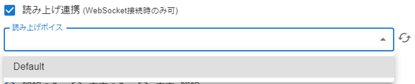

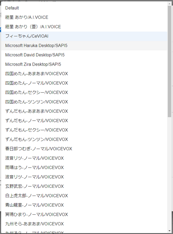

読み上げボイス
読み上げボイス一覧にボイスがない場合は、ゆかりねっとコネクターNEOを起動し、右の更新アイコンをクリックしてください
一覧から読み上げボイスに使用したいボイスを選択すれば設定完了です

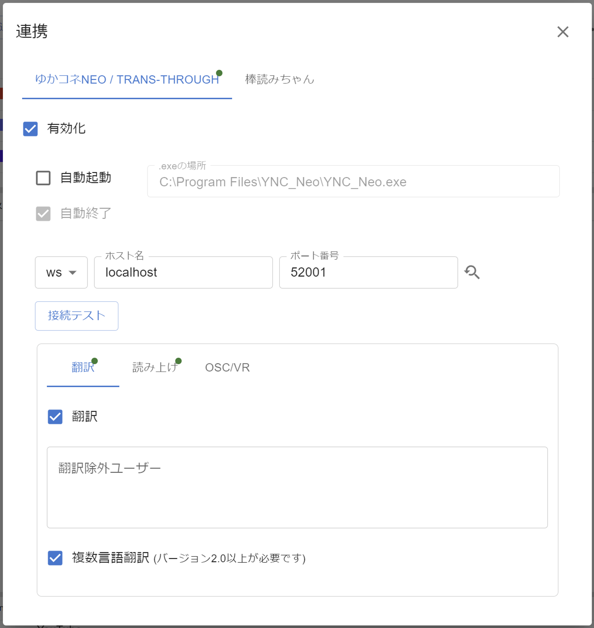

複数言語翻訳
日本語コメントは英語に、英語コメントは日本語に、といった相互翻訳を行います
チェックをつけた状態で、翻訳対象を「日本語」「英語」と複数選択してください

読み上げる対象の選択
読み上げ言語
複数言語翻訳を利用している際に、読み上げ対象とする言語を限定することができます
ここで「日本語」を設定した場合、日本語コメントを英語翻訳しても日本語が読み上げられ、英語コメントを日本語翻訳した場合にも日本語部分のみが読み上げられます
読み上げタイプ
本文のみ - 翻訳されていても本文のみ読み上げます
本文+翻訳 - 本文と翻訳の両方読み上げます
※読み上げ言語を指定している場合は言語指定が常に優先されます

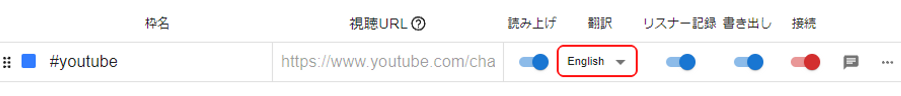

配信枠のすべてのコメントを翻訳
連携をオンの状態の場合、配信枠の設定に「翻訳」という列が追加されます
ここにコメントの翻訳先の言語を設定してください(英語や中国語コメントを日本語にしたい場合は日本語を選択)

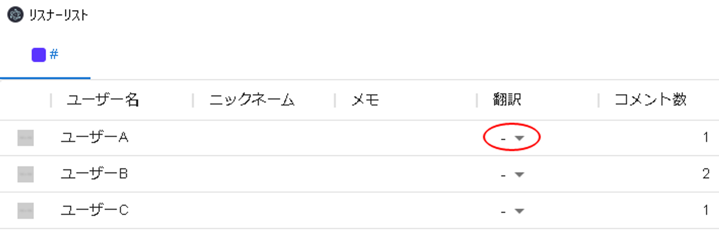

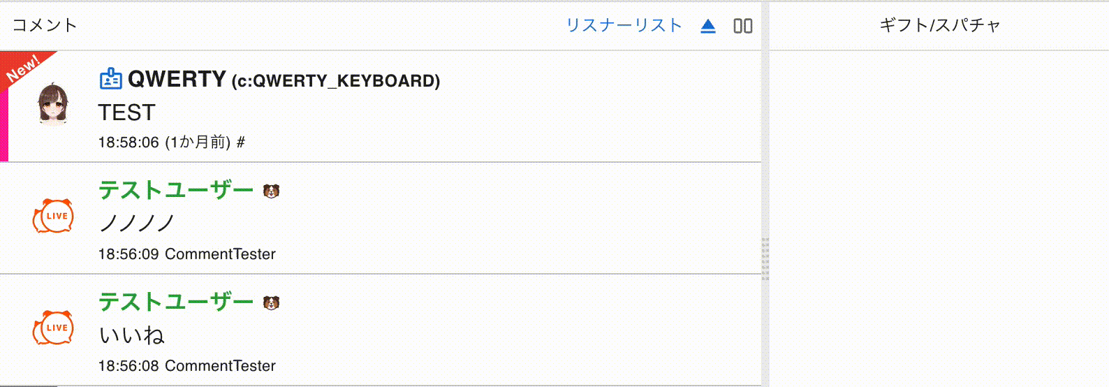

投稿者(ユーザー)ごとに翻訳
リスナーリスト、またはコメントの投稿名をクリックし、翻訳先の言語を指定します
コメントごとに翻訳
翻訳したいコメントに表示されている「翻訳」をクリックし、翻訳先の言語を選択してください
しばらくした後、翻訳結果が表示されます

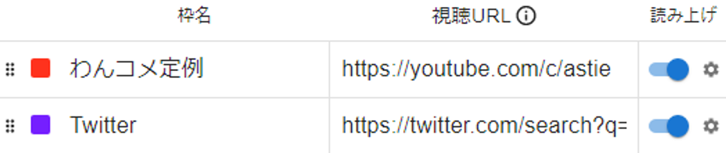

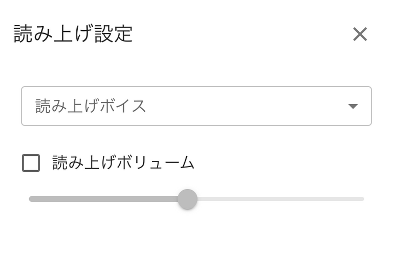

ゆかりねっとコネクターNEOの読み上げ連携を使用にチェックされている場合、枠の読み上げというスイッチの横に設定アイコンが表示されるようになります
このアイコンをクリックすると以下のように読み上げボイスを選択することができます
Default以外のボイスを設定した場合はこの配信枠のコメントは指定したボイスで読み上げが行われます(連携時に指定したボイスよりも優先されます)

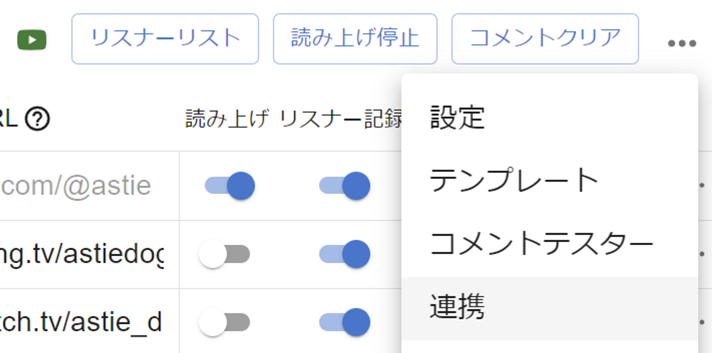

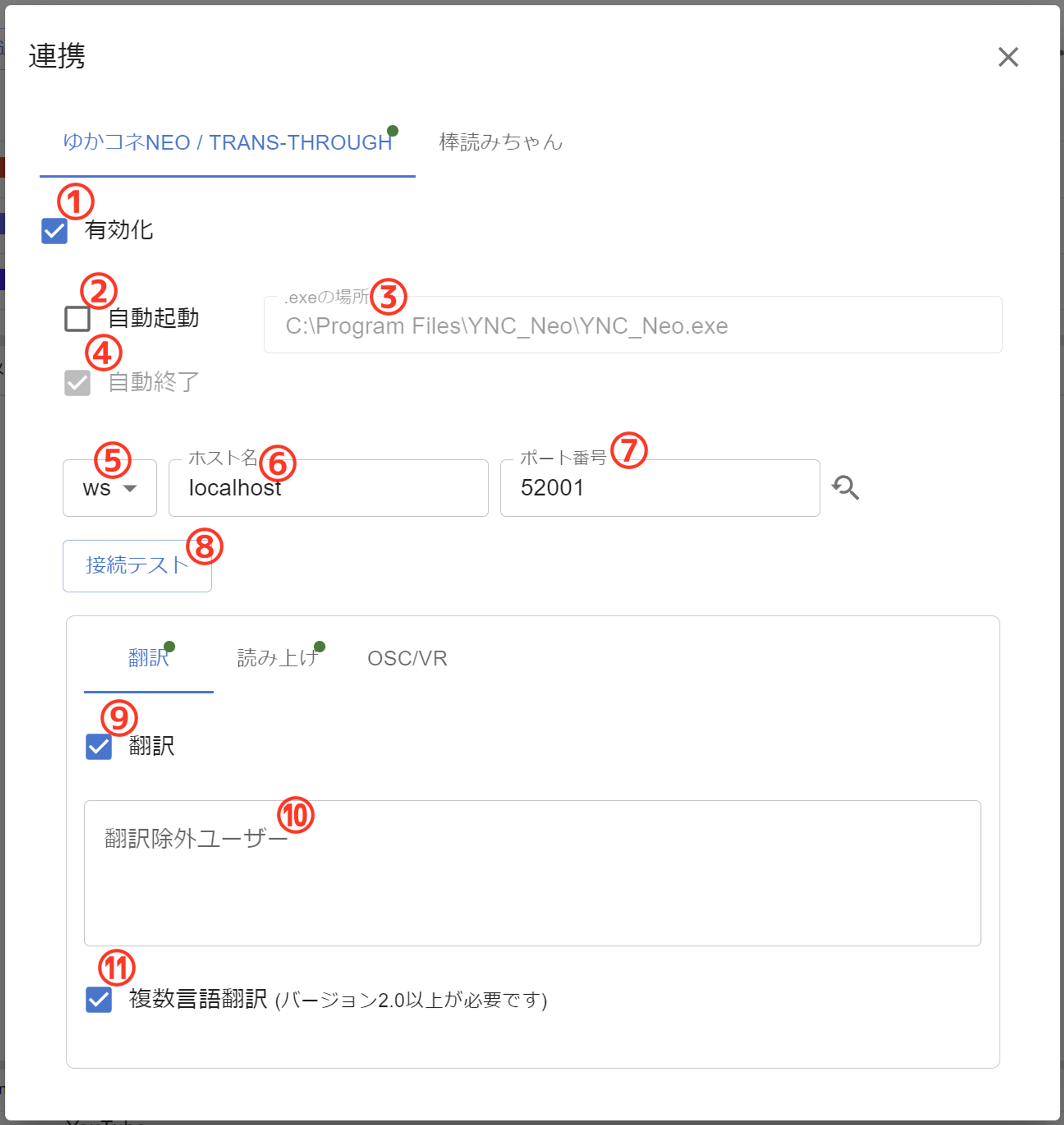

①有効化ゆかコネNEOとの連携を有効化
②自動起動わんコメ起動時にゆかりネットコネクターNEOまたは Trans-throghも同時に起動
③.exeの場所ゆかコネNEOの実行ファイル(YNC_Neo.exe)パス
④自動終了わんコメを終了する際にゆかコネNEOも終了
⑤プロトコル(ws)ゆかコネNEOとの通信プロトコル(デフォルト:ws)
⑥ホスト名ゆかコネNEOを実行しているホスト名(デフォルト:localhost)
⑦ポート番号ゆかコネNEOのサーバーポート番号(デフォルト:52001)
⑧接続テストゆかコネNEOとの接続テストを実行
⑨翻訳翻訳連携を有効
⑩翻訳除外ユーザー翻訳しないユーザー名を指定します
⑪複数言語翻訳日本語なら英語に、英語なら日本語にといった相互翻訳を使用(※ 翻訳量注意)
①読み上げ連携読み上げ連携を有効化(通信プロトコルがws限定)
②読み上げボイス読み上げボイスを指定(デフォルト:ゆかコネNEOで指定されたボイス)
③更新ボタン読み上げボイス一覧を再取得
④読み上げボリューム読み上げボイスの音量
⑤読み上げ言語複数言語翻訳している際に読み上げ優先する言語
⑥読み上げタイプ翻訳時に読み上げる内容
⑦読み上げプレビュー読み上げプレビューを実行
