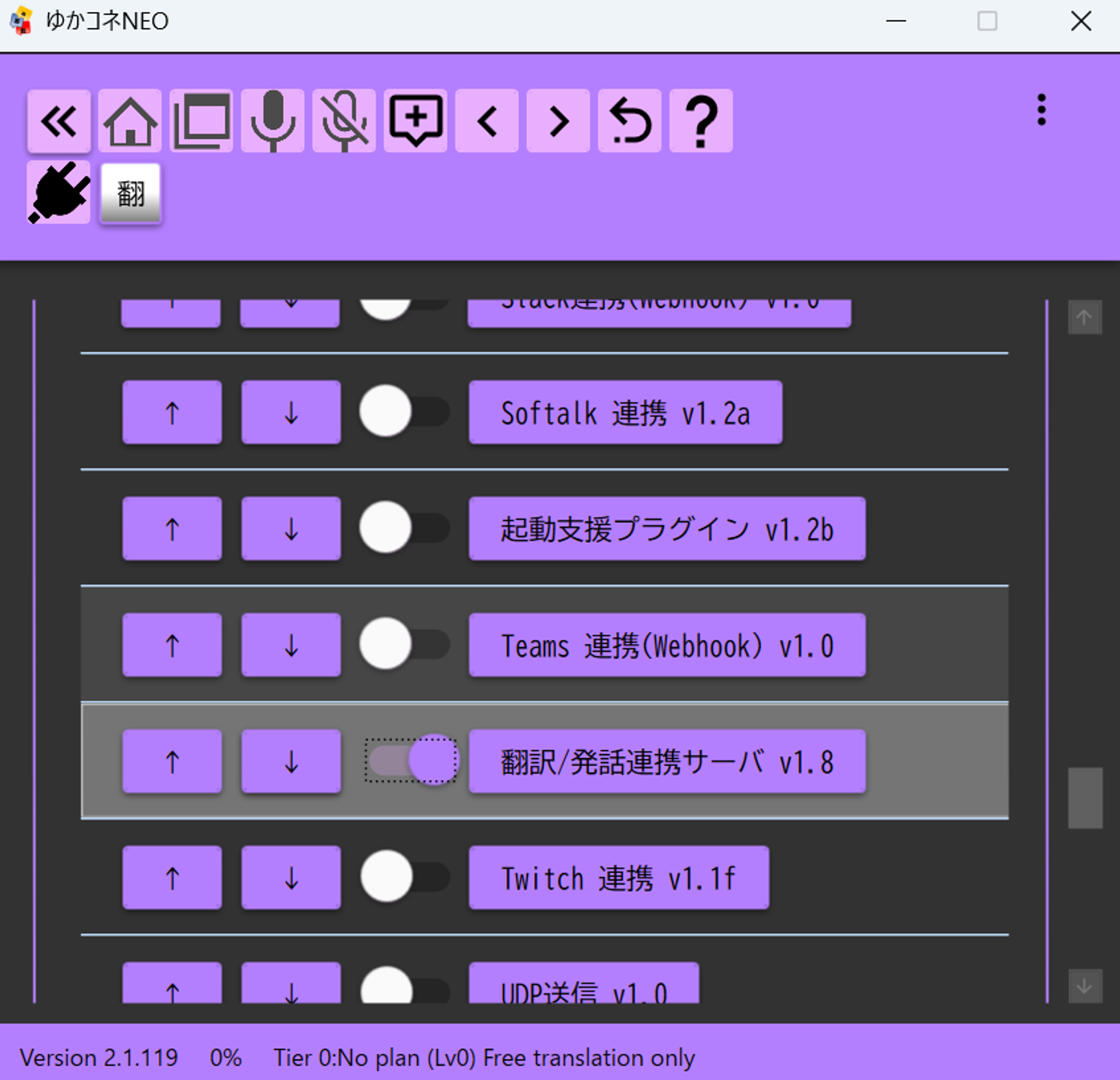

ゆかりねっとコネクターNEOを起動し「翻訳/発話連携サーバ」プラグインにチェックを入れます
その後、設定ボタンをクリックして接続情報を確認し控えておきます

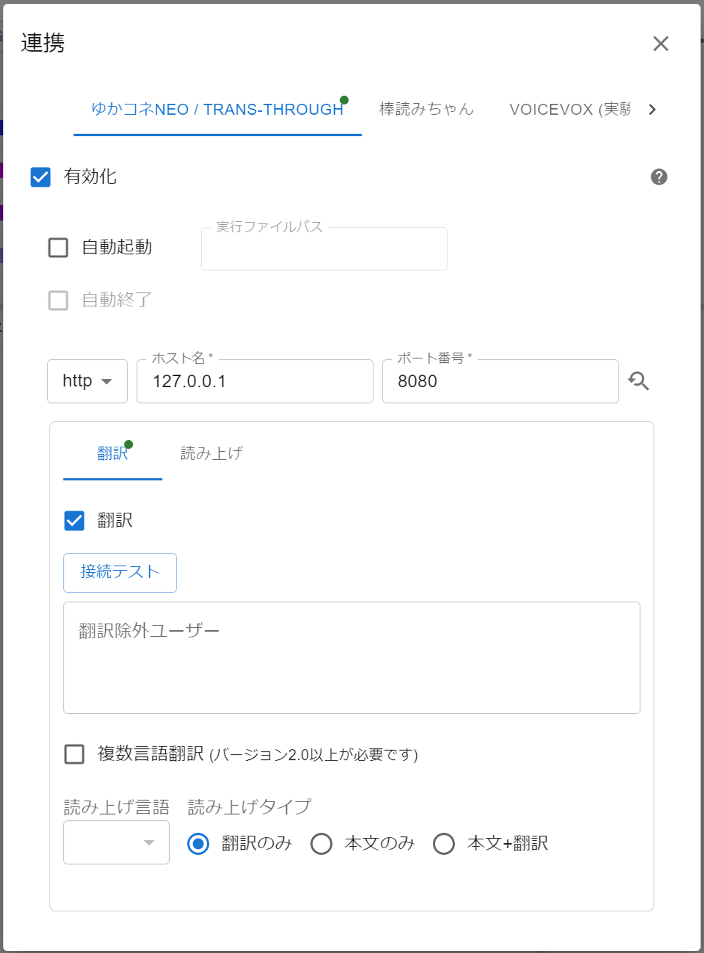

ゆかりねっとコネクターNEO / Trans-throughにチェックを入れます
先ほど控えた接続情報に合わせてhttpやホスト名・ポート番号などを変更します
tip
ゆかりねっとコネクターNEOが起動した状態でポート番号横の更新アイコンをクリックすると自動的にAPI情報を取得して設定することができます
「保存」ボタンをクリックし、「接続テスト」をクリックします
下図のように正しく翻訳結果が表示されれば接続完了です

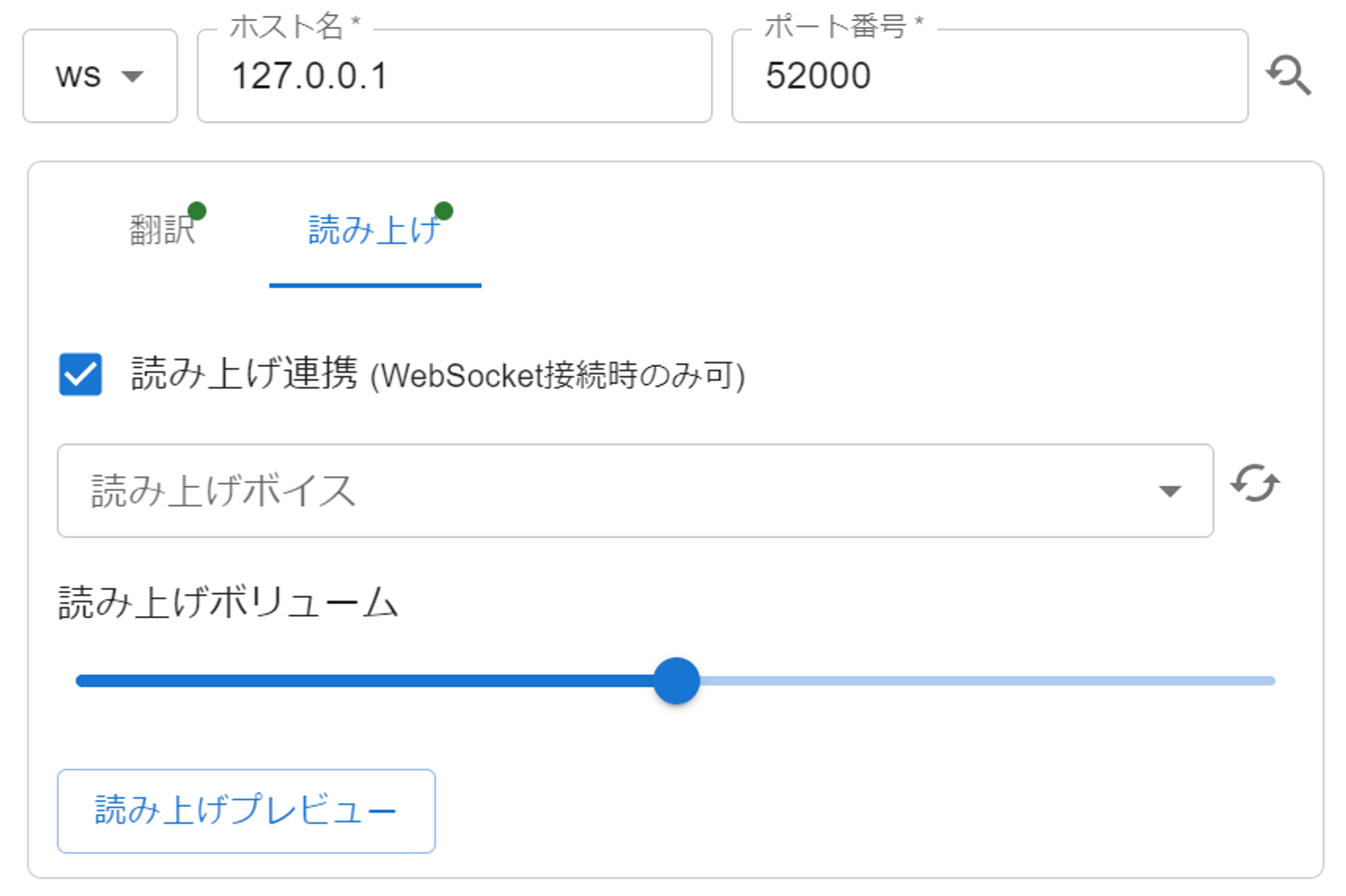

読み上げ連携

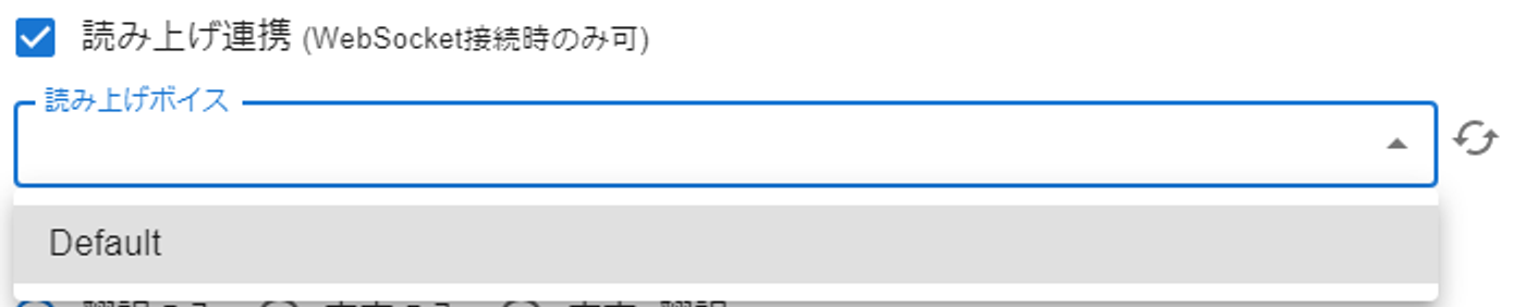

API接続が「ws」モードに限り、ゆかりネットコネクターNEO搭載の読み上げプラグインでコメントの読み上げを行うことができます
読み上げタブを選択し「読み上げ連携(WebSocket接続時のみ可)」にチェックを入れます

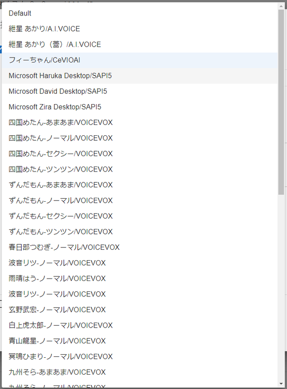

読み上げボイス
読み上げボイス一覧にボイスがない場合は、ゆかりねっとコネクターNEOを起動し、右の更新アイコンをクリックしてください
一覧から読み上げボイスに使用したいボイスを選択すれば設定完了です

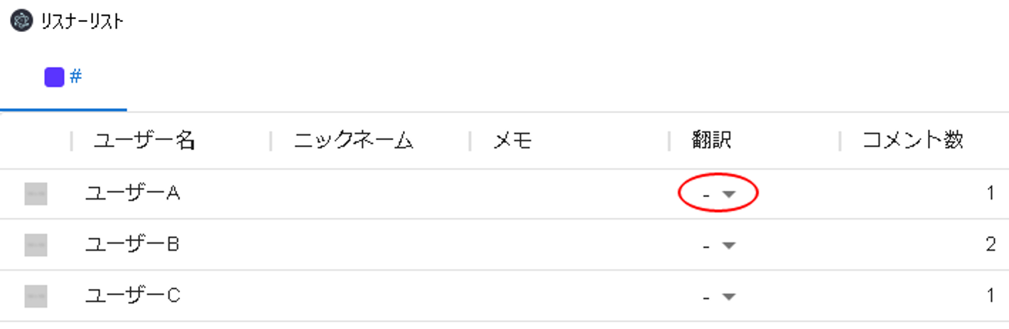

投稿者(ユーザー)ごとに翻訳
リスナーリスト、またはコメントの投稿名をクリックし、翻訳先の言語を指定します

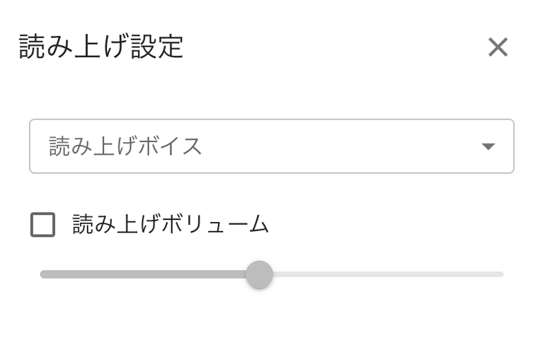

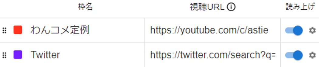

ゆかりねっとコネクターNEOの読み上げ連携を使用にチェックされている場合、枠の読み上げというスイッチの横に設定アイコンが表示されるようになります
このアイコンをクリックすると以下のように読み上げボイスを選択することができます
Default以外のボイスを設定した場合はこの配信枠のコメントは指定したボイスで読み上げが行われます(連携時に指定したボイスよりも優先されます)

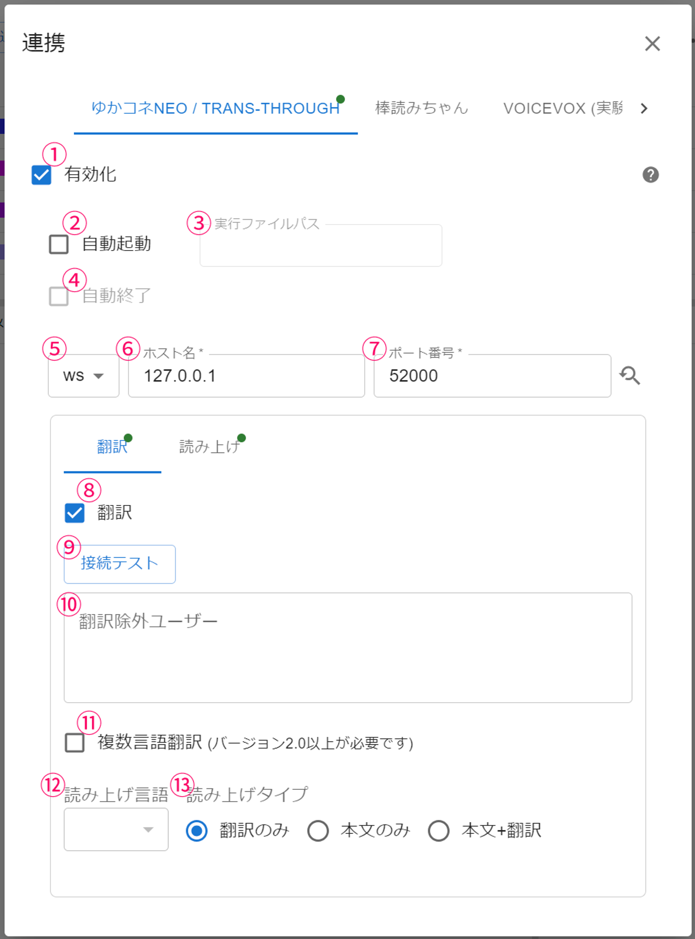

①有効化ゆかコネNEOとの連携を有効化
②自動起動わんコメ起動時にゆかりネットコネクターNEOまたは Trans-throghも同時に起動
③実行ファイルパスゆかコネNEOの実行ファイル(YNC_Neo.exe)パス
④自動終了わんコメを終了する際にゆかコネNEOも終了
⑤プロトコル(ws)ゆかコネNEOとの通信プロトコル(推奨:ws)
⑥ホスト名ゆかコネNEOを実行しているホスト名
⑦ポート番号ゆかコネNEOのサーバーポート番号
⑧翻訳翻訳連携を有効
⑨接続テストゆかコネNEOとの翻訳テストを実行
⑩翻訳除外ユーザー翻訳しないユーザー名を指定します
⑪複数言語翻訳日本語なら英語に、英語なら日本語にといった相互翻訳を使用(※ 翻訳量注意)
⑫読み上げ言語複数言語翻訳を有効時に読み上げる言語を指定
⑬読み上げタイプ翻訳コメントを読み上げる際に読み上げる部分を指定

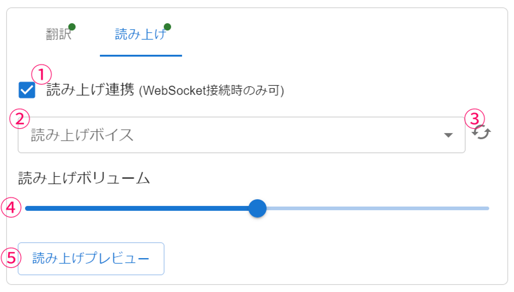

①読み上げ連携読み上げ連携を有効化(通信プロトコルがws限定)
②読み上げボイス読み上げボイスを指定(デフォルト:ゆかコネNEOで指定されたボイス)
③更新ボタン読み上げボイス一覧を再取得
④読み上げボリューム読み上げボイスの音量
⑤読み上げプレビュー読み上げプレビューを実行
