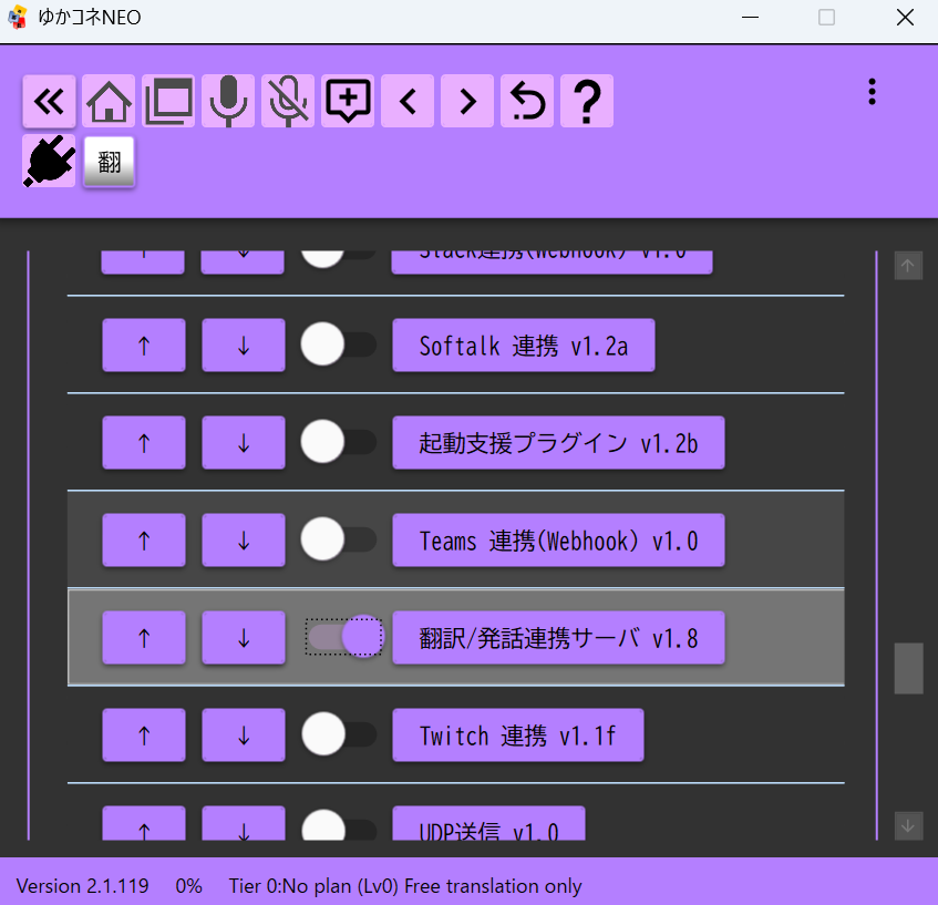

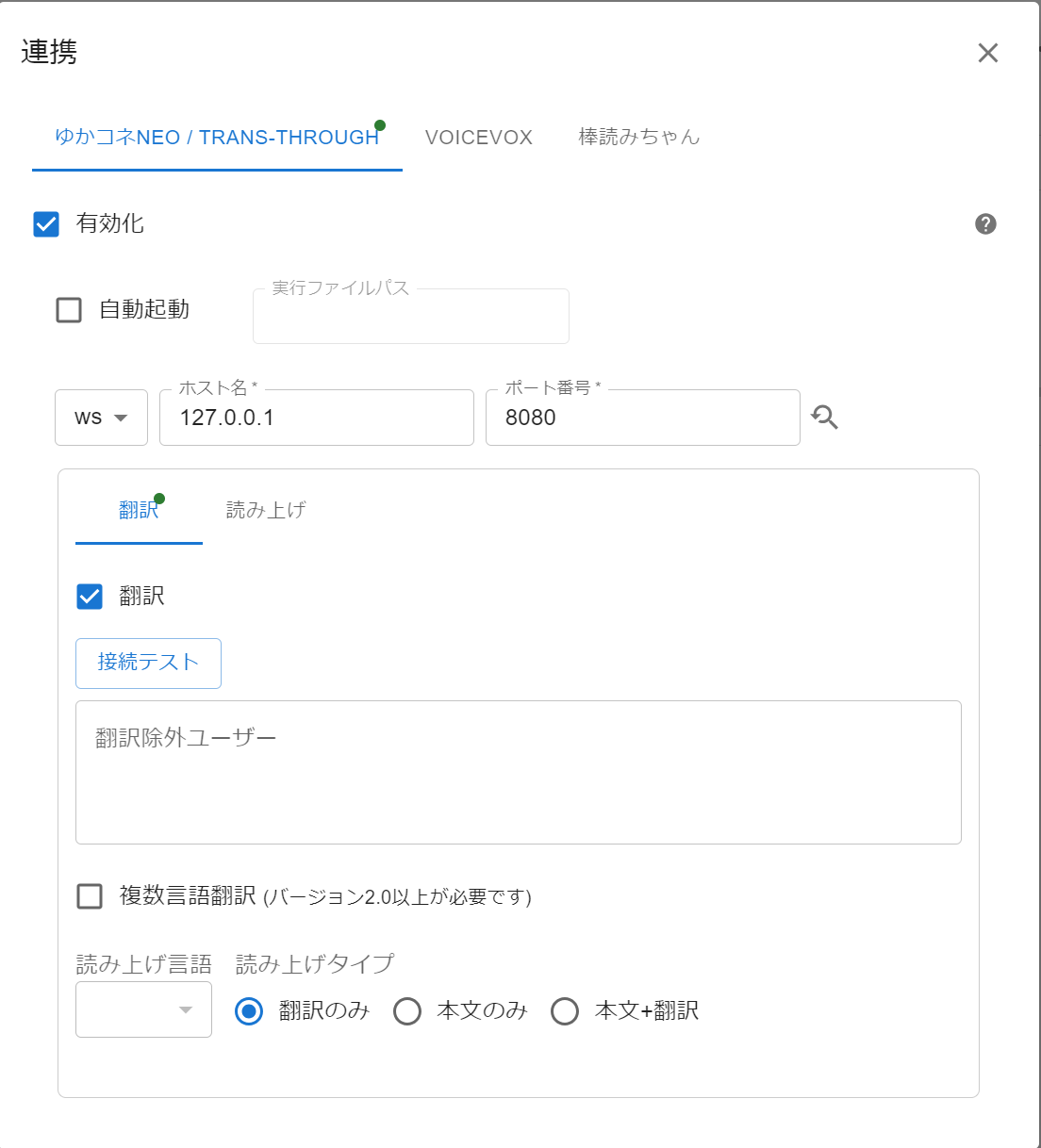

ゆかりねっとコネクターNEOを起動し「翻訳/発話連携サーバ」プラグインにチェックを入れます
その後、設定ボタンをクリックして接続情報を確認し控えておきます

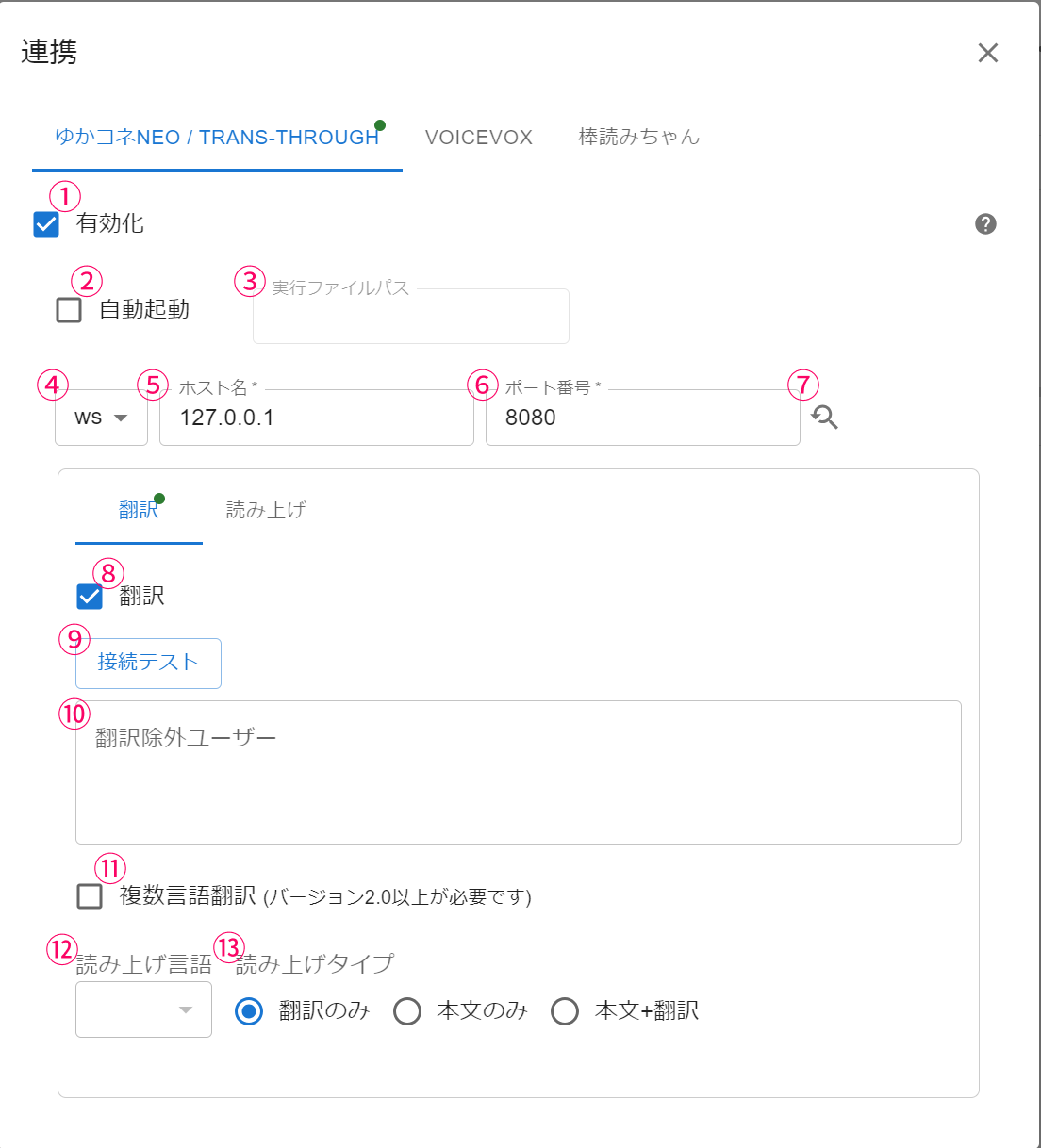

ゆかコネNEO / Trans-through」タブを開き、「有効化」にチェックを入れます
先ほど控えた接続情報に合わせてhttpやホスト名・ポート番号などを変更します
ゆかりねっとコネクターNEOが起動した状態でポート番号横の更新アイコンをクリックすると自動的にAPI情報を取得して設定することができます
設定は自動的に保存されます。入力できたら「接続テスト」をクリックします
下図のように正しく翻訳結果が表示されれば接続完了です

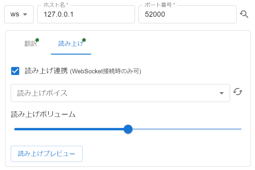

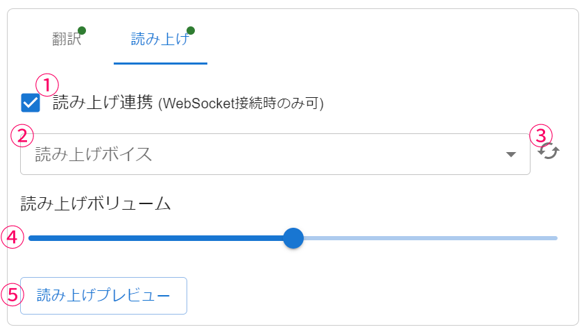

API接続が「ws」モードに限り、ゆかりねっとコネクターNEO搭載の読み上げプラグインでコメントの読み上げを行うことができます
読み上げタブを選択し「読み上げ連携(WebSocket接続時のみ可)」にチェックを入れます
読み上げエンジンとして選ぶ
わんコメは、コメントを音声にする「読み上げエンジン」を 1 つ選んで使います
既定の読み上げエンジンが「内蔵音声エンジン」のままの場合、「読み上げ連携」を有効にした時点でゆかコネNEOが自動的に既定の読み上げエンジンとして選ばれます
すでに別のエンジンを既定にしている場合は自動では切り替わらないため、次のどちらかでゆかコネNEOを選んでください
  • 読み上げ設定」の「既定の読み上げエンジン」でゆかコネNEOを選ぶと、すべての枠で使われます
  • 枠ごとに使い分けたい場合は「枠オプション」の「読み上げエンジン」でゆかコネNEOを選びます
どこでもエンジンとして選ばれていない場合、「読み上げ連携」を有効にしていてもゆかコネNEOでの読み上げは行われません
なお、「読み上げ連携」を無効に戻すと、既定の読み上げエンジンは残っているエンジンから自動的に選び直されます

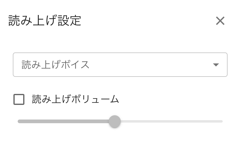

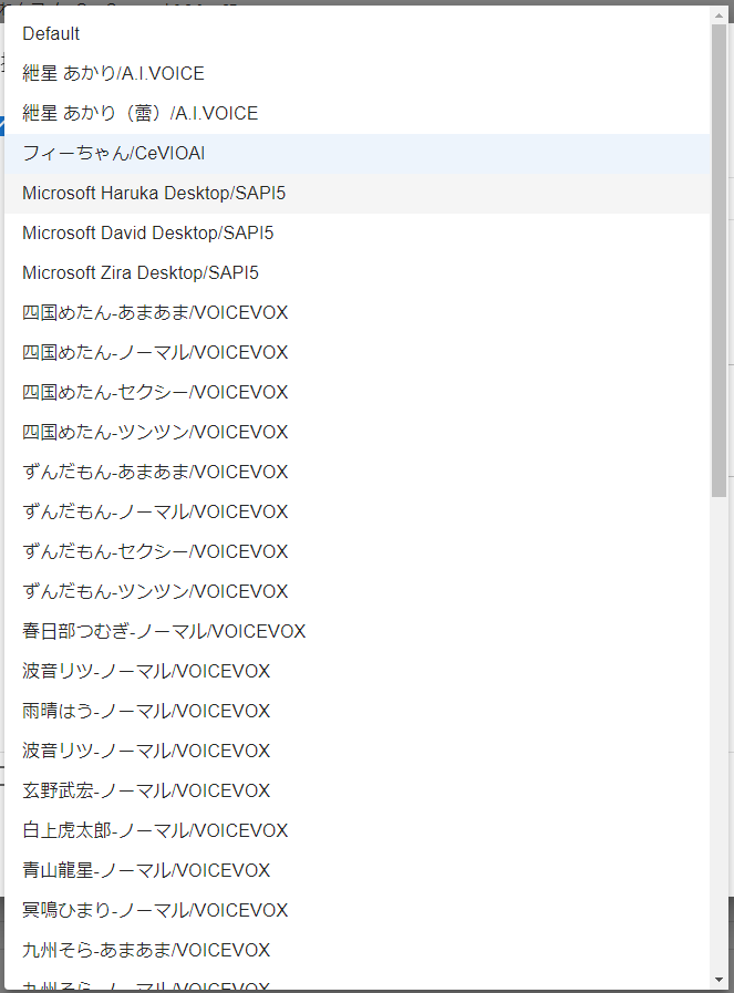

読み上げボイス
読み上げボイス一覧にボイスがない場合は、ゆかりねっとコネクターNEOを起動し、右の更新アイコンをクリックしてください
一覧から読み上げボイスに使用したいボイスを選択すれば設定完了です

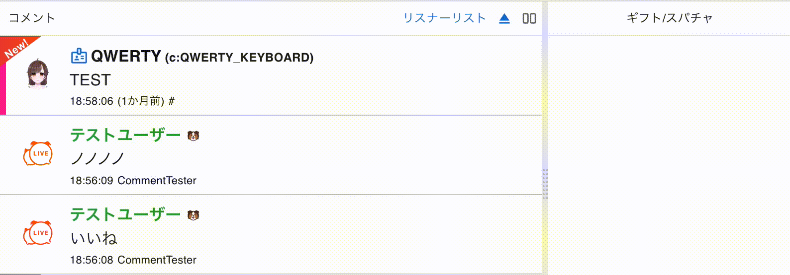

コメントごとに翻訳
翻訳したいコメントに表示されている「翻訳」をクリックし、翻訳先の言語を選択してください
しばらくした後、翻訳結果が表示されます

①有効化ゆかコネNEOとの連携を有効化
②自動起動わんコメ起動時にゆかりねっとコネクターNEOまたは Trans-throughも同時に起動
※ 自動起動したアプリケーションはわんコメが終了すると同時に終了します
③実行ファイルパスゆかコネNEOの実行ファイル(YNC_Neo.exe)パス
④プロトコル(ws)ゆかコネNEOとの通信プロトコル(推奨:ws)
⑤ホスト名ゆかコネNEOを実行しているホスト名
⑥ポート番号ゆかコネNEOのサーバーポート番号
⑦自動検索ゆかコネNEOのポート番号を検索して自動的に設定します
⑧翻訳翻訳連携を有効
⑨接続テストゆかコネNEOとの翻訳テストを実行
⑩翻訳除外ユーザー翻訳しないユーザー名を指定します
⑪複数言語翻訳日本語なら英語に、英語なら日本語にといった相互翻訳を使用(※ 翻訳量注意)
⑫読み上げ言語複数言語翻訳を有効時に読み上げる言語を指定
⑬読み上げタイプ翻訳コメントを読み上げる際に読み上げる部分を指定
⑭画像の扱い翻訳時にコメント内の画像をどう扱うかを指定します
「取り除く」「変換する(A)」「変換する(B)」から選択します
※ 変換を選んだ場合、画像はうまく変換できないことがあります
①読み上げ連携読み上げ連携を有効化(通信プロトコルがws限定)
有効にすると、読み上げエンジンの選択肢にゆかコネNEOが追加されます
②読み上げボイス読み上げボイスを指定(デフォルト:ゆかコネNEOで指定されたボイス)
③更新ボタン読み上げボイス一覧を再取得
④読み上げボリューム読み上げボイスの音量
⑤読み上げプレビュー読み上げプレビューを実行
枠オプションの「読み上げエンジン」でゆかコネNEOを選ぶと、その枠だけ読み上げボイスや音量を上書きすることができます
詳しくは「枠オプション」を参照してください
