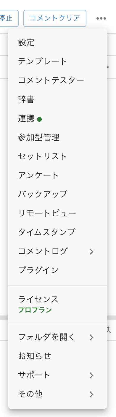

わんコメの右上メニュー「・・・」から「ライセンス」を選択します
メニュー項目の下段には現在利用中のプラン名が小さく表示されます

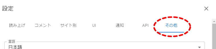

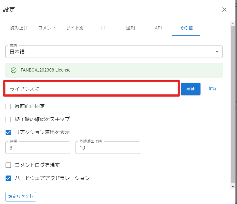

以前の「設定>その他」にあったライセンスキーの入力欄は廃止され、ライセンスキーの登録・確認はすべてこの「ライセンス」ダイアログに一本化されました

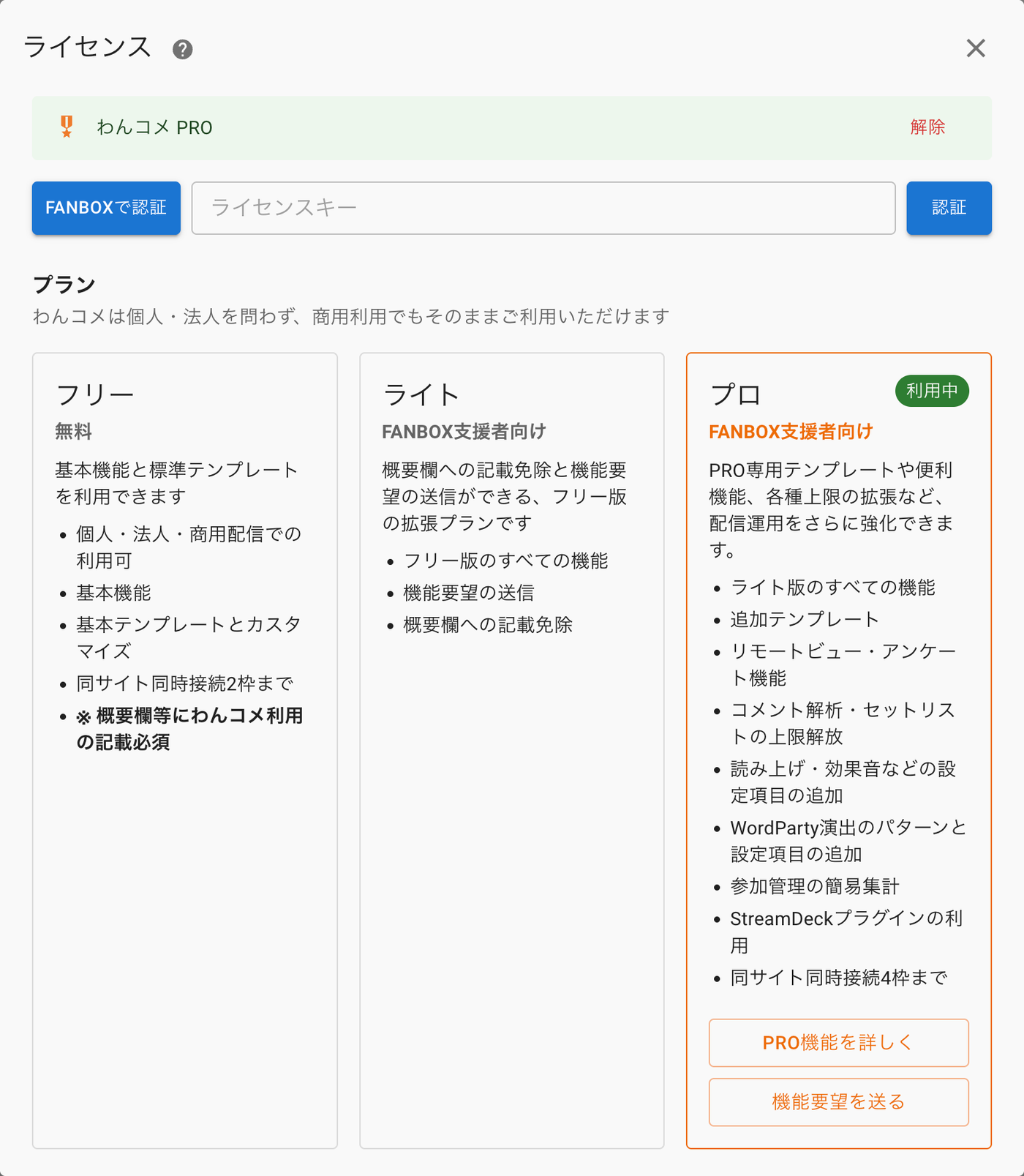

「ライセンス」ダイアログでは、FANBOX認証・ライセンスキーの入力・プラン比較がひとつの画面にまとまっています
  • FANBOXアカウントでの認証(推奨・キー入力不要)
  • 従来のライセンスキーの入力
  • フリー/ライト/プロの各プラン内容の比較
これらをこのダイアログの中で行うことができます

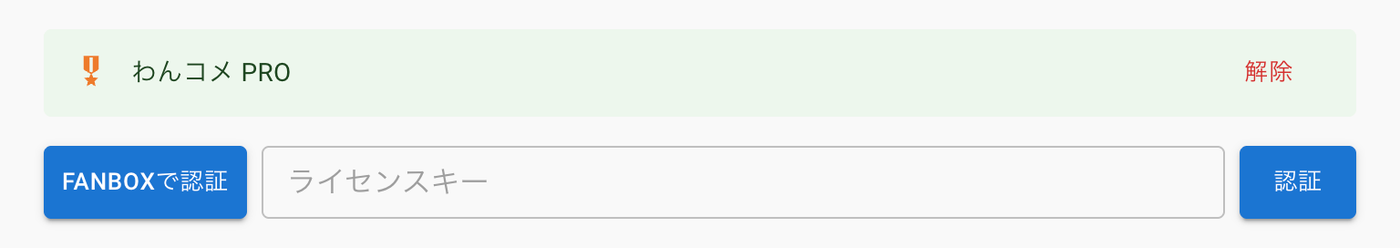

「ライセンス」ダイアログのライセンスキー入力欄にPRO版のライセンスとして配布されたキーを入力し「認証」をクリックします
解除する場合は、ダイアログ上部のライセンス表示にある「解除」をクリックします

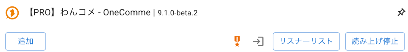

正常に認証されると、アプリタイトル部分に【PRO】の表記が現れ、右上メニュー「ライセンス」の下段表示も「プロプラン」に変わります
