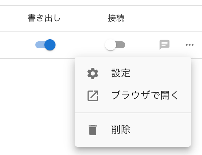

枠オプションの開き方
枠の右にある「・・・」をクリックして開くドロップダウンの「設定」をクリックします
対象枠の右端「・・・」 > 「設定」を開きます

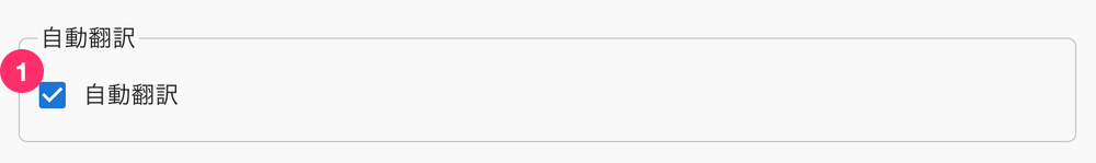

自動翻訳
枠オプションのダイアログ最上段に表示される項目です
設定(全体)の自動翻訳がONになっており、かつPRO版をご利用の場合にのみ表示されます
| ①自動翻訳【PRO】 | この枠のコメントを自動翻訳するかどうかを設定します |

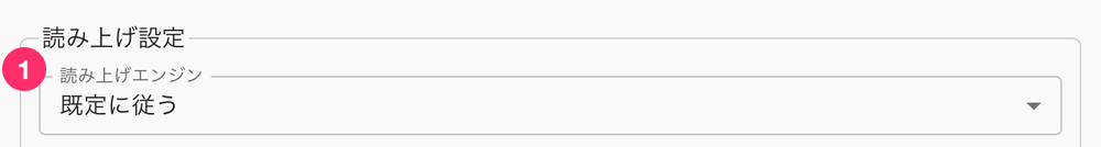

読み上げ設定
| ①読み上げエンジン | この枠で使う読み上げエンジンを選びます 「既定に従う」を選ぶと、読み上げ設定で選んだ既定のエンジンを使います 選んだエンジンが使えなくなった場合は、既定のエンジンに自動的に切り替わります |
エンジンを選ぶと、そのエンジンの上書き項目が下に表示されます

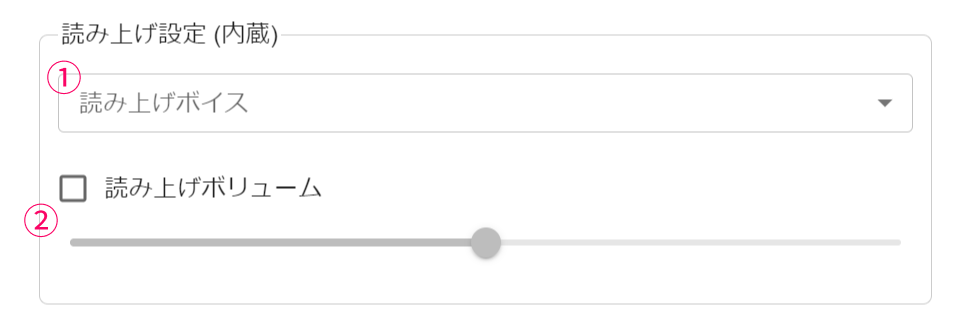

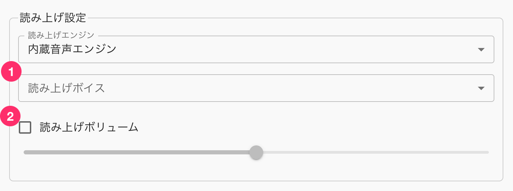

内蔵音声エンジンを選んだ場合
| ①読み上げボイス | 読み上げボイスをこの枠だけ上書きします |
| ②読み上げボリューム | 読み上げの音量設定を上書きします |
※内蔵音声エンジンでは、速度・ピッチの枠単位の上書きはできません

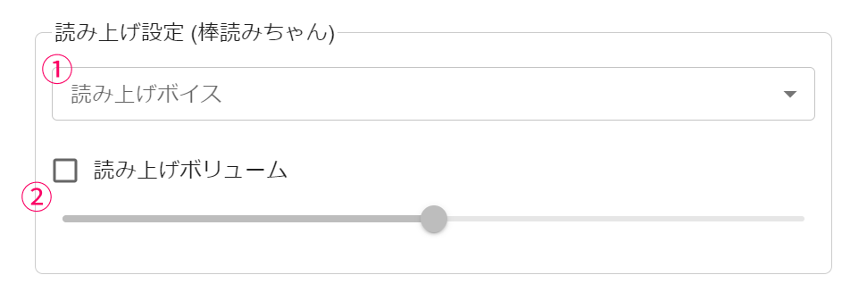

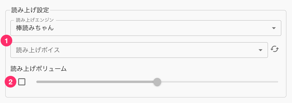

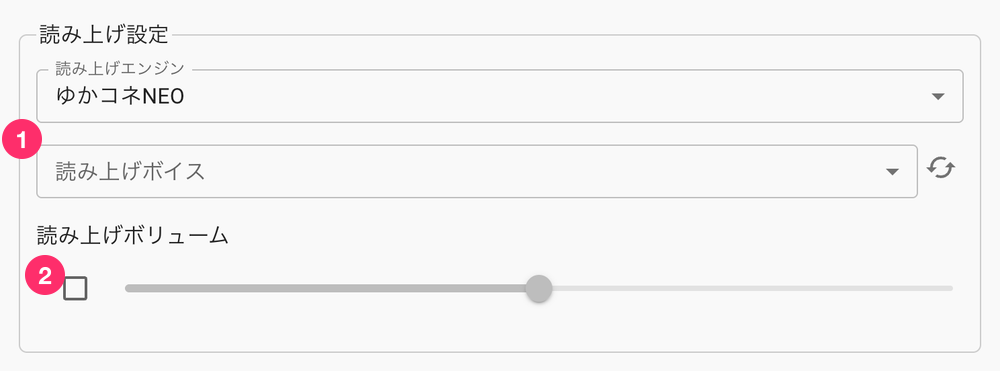

棒読みちゃんを選んだ場合
ゆかコネNEOを選んだ場合

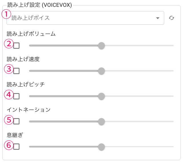

VOICEVOXを選んだ場合
| ③読み上げ速度 | 読み上げの速度設定を上書きします |
| ④読み上げピッチ | 読み上げのピッチを上書きします |
| ⑤イントネーション | 読み上げのイントネーション(抑揚)の値を上書きします |
| ⑥息継ぎ | 読み上げの息継ぎの設定を上書きします |

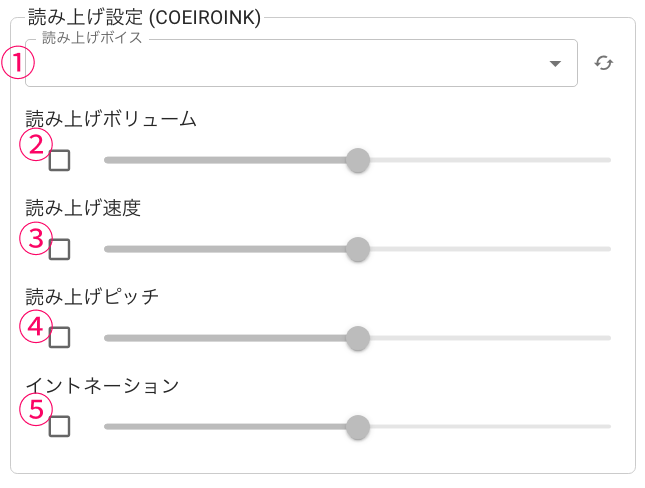

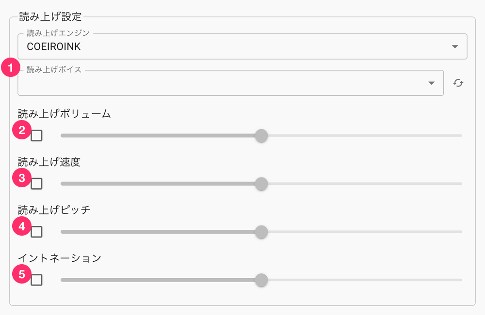

COEIROINKを選んだ場合

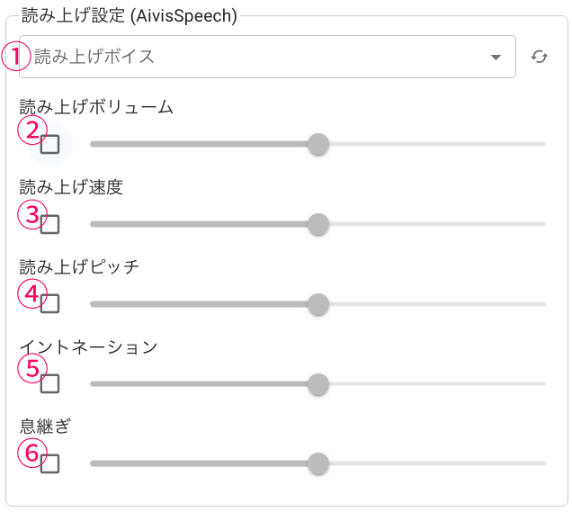

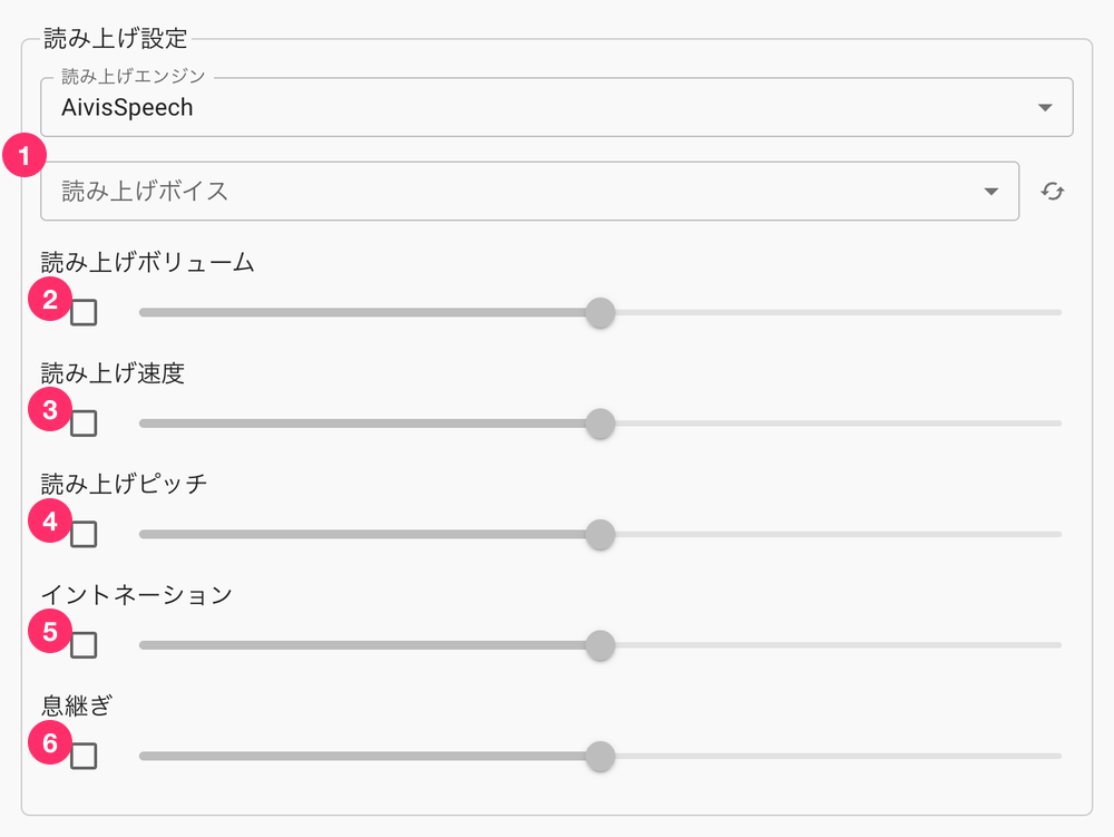

AivisSpeechを選んだ場合

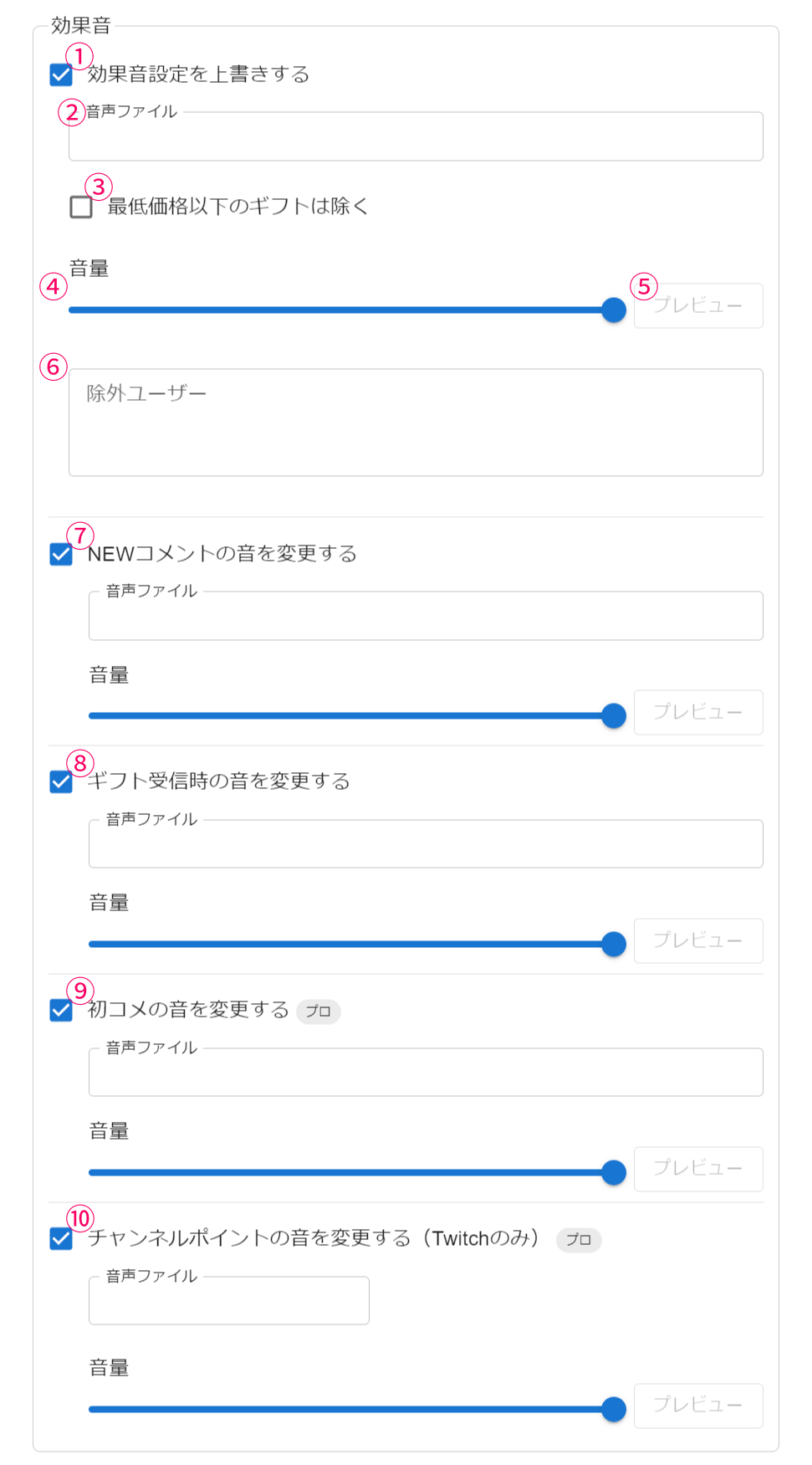

効果音
| ①効果音設定を上書きする | この枠での効果音の設定を上書きする場合はチェックを入れます |
| ②音声ファイル | 鳴らす効果音を上書きします |
| ③最低価格以下のギフトは除く | 無料ギフトや最低価格以下のギフトを受信した際に効果音を鳴らさないようにします |
| ④音量 | 効果音のボリューム設定を上書きします |
| ⑤プレビュー | 上書きした効果音設定をプレビューします |
| ⑥除外ユーザー | 効果音を鳴らさないユーザーを追加します 設定で除外されたユーザーに追記されたユーザーを追加します |
| ⑦NEWコメントの音を変更する | NEWコメントを受信時に鳴らす効果音の設定を上書きします (その他設定項目は通常効果音と同じです) |
| ⑧ギフト受信時の音を変更する | ギフトコメントの受信時に鳴らす効果音の設定を上書きします (その他設定項目は通常効果音と同じです) |
| ⑨初コメの音を変更する | 初コメント受信時に鳴らす効果音の設定を上書きします (その他設定項目は通常効果音と同じです) |
| ⑩チャンネルポイントの音を変更する(Twitchのみ) | チャンネルポイント通知を受信時に鳴らす効果音の設定を上書きします (その他設定項目は通常効果音と同じです) |
