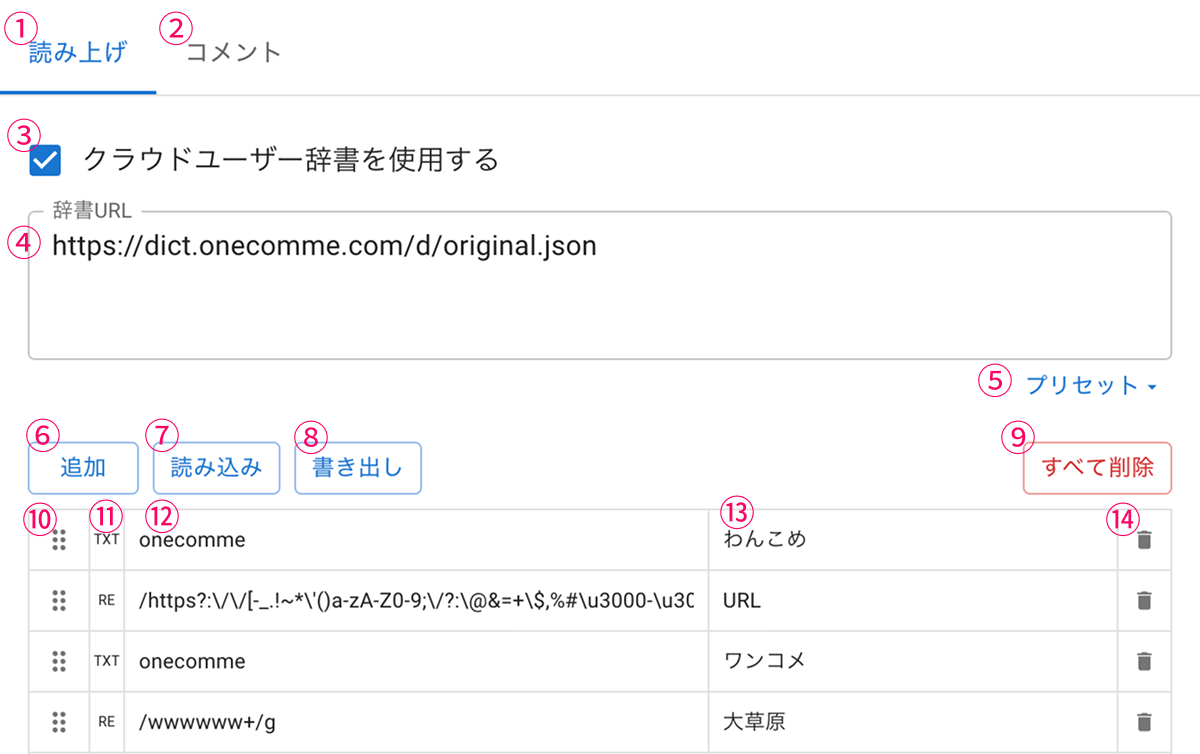

読み上げ辞書
読み上げ辞書は読み上げを行う前に変換をする辞書です
| ①読み上げタブ | 読み上げ辞書設定を表示します |
| ②コメントタブ | コメント変換辞書設定を表示します |
| ③クラウドユーザー辞書を使用する | オンラインにアップロードされている辞書データを参照する場合はチェックをつけます |
| ④辞書URL | 1行毎に辞書ファイルのURLを記述します |
| ⑤プリセット | わんコメが提供している辞書の中から追加できます ※ 日英辞書は単語数が多いため負荷にご注意ください |
| ⑥追加 | 辞書に新しい行を追加します |
| ⑦読み込み | ⑧で出力した辞書を読み込み、辞書に追加します(上書きではありません) |
| ⑧書き出し | 現在入力されている辞書データをファイルとして出力します |
| ⑨すべて削除 | 辞書のデータをすべて削除します |
| ⑩ドラッグバー | 辞書の優先度を並べ替えます 上にあるものを先に変換が実行されます |
| ⑪変換タイプ | に入力した変換対象が正規表現の場合は「RE」、文字列の場合は「TXT」と表示されます |
| ⑫変換対象 | 変換したい対象を入力します 前後を//で囲むことで正規表現として扱うことができます |
| ⑬変換先 | 変換対象に該当した場合にどのように変換するか記述します で正規表現を使用している場合、置き換えに$1,$2などのグループ参照が使用できます |
| ⑭削除 | この行を削除します |

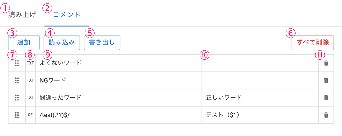

コメント変換辞書
コメントやリスナー名にある文字を対象に変換を行う辞書です
変換先が未指定の場合は文字数分*に置き換えられます
| ③追加 | 辞書に新しい行を追加します |
| ④読み込み | ⑧で出力した辞書を読み込み、辞書に追加します(上書きではありません) |
| ⑤書き出し | 現在入力されている辞書データをファイルとして出力します |
| ⑥すべて削除 | 辞書のデータをすべて削除します |
| ⑦ドラッグバー | 辞書の優先度を並べ替えます 上にあるものを先に変換が実行されます |
| ⑧変換タイプ | に入力した変換対象が正規表現の場合は「RE」、文字列の場合は「TXT」と表示されます |
| ⑨変換対象 | 変換したい対象を入力します 前後を//で囲むことで正規表現として扱うことができます |
| ⑩変換先 | 変換対象に該当した場合にどのように変換するか記述します で正規表現を使用している場合、置き換えに$1,$2などのグループ参照が使用できます |
| ⑪削除 | この行を削除します |
