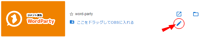

わんコメ右上メニュー「・・・」から「テンプレート」を開きます
「word-party-xxxx」のテンプレートを探し「ペンアイコン」をクリックします
エディタが開くので、出したい演出やひっかけたいワードなどを設定していきます

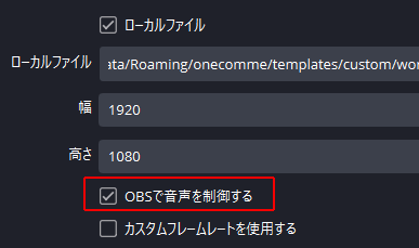

WordPartyで再生される音を放送に載せるにはOBSに配置したブラウザソースからのプロパティで「OBSを介して音声を制御する」にチェックを入れて音声を取得する必要があります
(OSやバージョンによって若干表記が異なります)

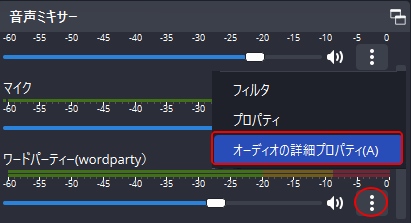

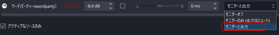

さらに音をモニターするためには音声ミキサーで音声モニタリングをモニターと出力に設定します
OBSの設定で指定したモニタリングデバイスから音声が出力されます
