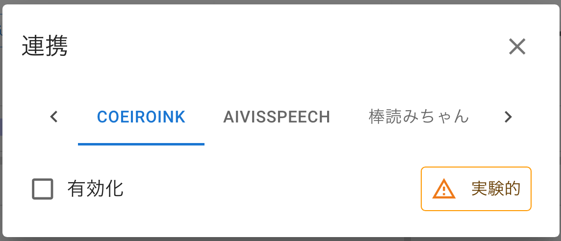

①連携で接続する
「COEIROINK」タブを開きます
連携をする場合は「有効化」をチェックします
連携ができた場合、読み上げボイス一覧が表示されます
されない場合はCOEIROINKの起動を確認し、読み上げボイス選択横のリロードボタンを押して再取得してください
ボイス選択し「接続テスト」をクリックして読み上げされれば接続完了です

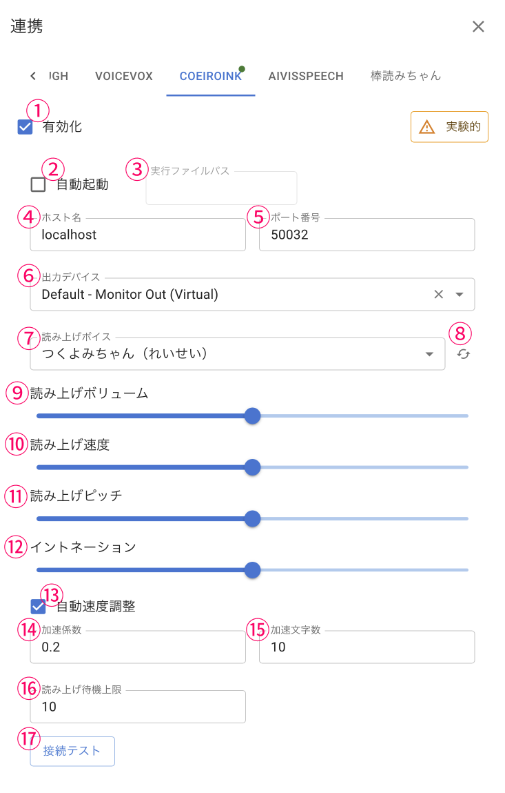

| ①有効化 | COEIROINKを使った読み上げを有効化 |
| ②自動起動 | わんコメを起動する際にCOEIROINKを起動 ※自動起動した場合はわんコメを終了すると同時に自動的に終了します |
| ③実行ファイルパス | COEIROINKの実行ファイルを指定(※1) |
| ④ホスト名 | 接続先のホスト名(基本変更不要) |
| ⑤ポート番号 | COEIROINKのローカルHTTPサーバーのポート番号(基本変更不要) |
| ⑥出力デバイス | 読み上げボイスを再生するデバイスを選択できます 未選択の場合は既定のデバイスで再生されます |
| ⑦読み上げボイス | 読み上げに使用するボイス |
| ⑧再取得 | 読み上げボイス一覧を再取得します |
| ⑨読み上げボリューム | 読み上げボリューム調整 |
| ⑩読み上げ速度 | 読み上げ速度調整 |
| ⑪読み上げピッチ | 読み上げピッチ調整 |
| ⑫イントネーション | 読み上げイントネーション調整 |
| ⑬自動速度調整 | 読み上げ速度を長さに応じて自動的に調整します |
| ⑭加速係数 | ⑯の文字数毎に指定した係数速度を上昇させます |
| ⑮加速文字数 | 指定文字毎に速度上昇させます |
| ⑯読み上げ待機上限 | 読み上げがつまり過ぎないように指定数溜まった場合に自動的に古いものをスキップします |
| ⑰接続テスト | 読み上げ接続テストを実行 |
