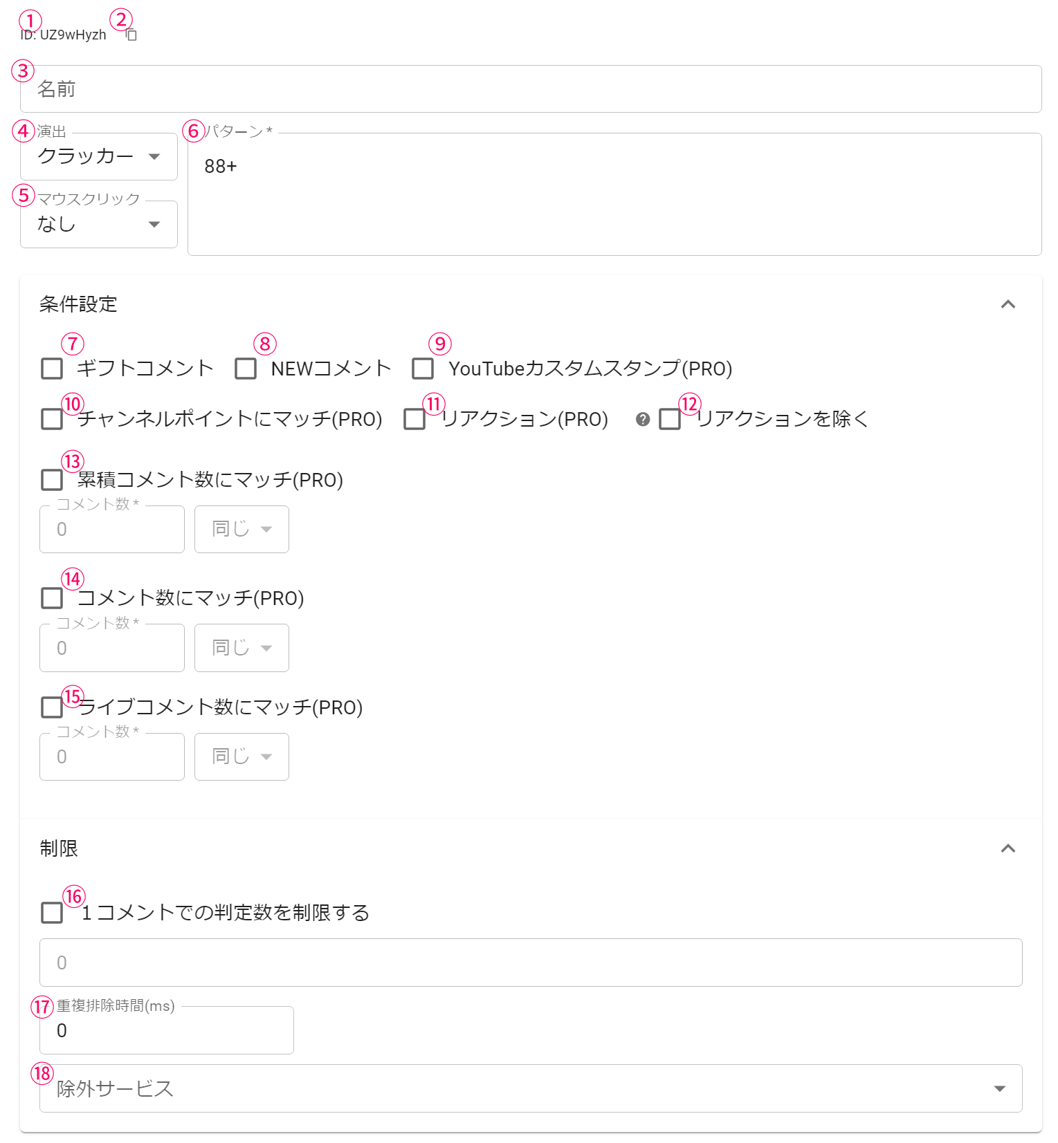

共通設定(各演出共通)
すべての演出パターンで共通の設定項目です
① ID | 演出IDです。StreamDeckプラグインやAPIからの呼び出しに使用します |
② コピーアイコン | IDをクリップボードにコピーします |
③ 演出名 | 好きな演出名をつけることができます |
④ 演出 | 演出タイプを選択できます 演出を変更すると設定がリセットされます |
⑤ マウスクリック | 演出手動発火のためのマウス操作を選択します テンプレートを開いているブラウザ上や、OBSの対話ウィンドウでマウス操作でも演出を作動させられるようになります |
⑥ パターン | 演出を出すキーワードを1行につき1ワード入力します 大文字小文字は区別しません(※ 詳しい方向け - 正規表現文字列でも指定することができます / 詳しくは下記パターンの書き方参照) |
⑦ ギフトコメント | ギフトコメントの場合に演出を発火します |
⑧ NEWコメント | NEWコメントの場合に演出を発火します |
⑨ YouTubeカスタムスタンプ【PRO】 | YouTubeのカスタムスタンプの場合に演出を発火します パターンにカスタムスタンプ名を設定してください |
⑩ チャンネルポイントにマッチ | Twitchのチャンネルポイント使用の場合に演出を発火します パターンにチャンネルポイント名を設定してください |
⑪ リアクション【PRO】 | YouTubeやAPIのリアクションやニコ生のエモートの場合に発火します |
⑫ リアクションを除く | YouTubeやAPIのリアクションやニコ生のエモート以外の場合に発火します |
⑬ 累積コメント数にマッチ【PRO】 | 累積コメント数が条件に達したときに発火します |
⑭ コメント数にマッチ【PRO】 | 1ユーザーのコメント数が条件に達したときに発火します |
⑮ ライブコメント数にマッチ【PRO】 | 配信単位でコメント数が条件に達したときに発火します (現在表示中のWordPartyテンプレートが稼働開始してからのコメント数) |
⑯ 1コメントでの判定数を制限する | 1コメントでパターンに複数回マッチしたときに最大何回まで繰り返すかを指定します 制限しない場合はマッチした数演出が発火します |
⑰ 重複排除時間 | 短時間に同演出が呼ばれた際にスキップする時間を指定します |
⑱ 除外サービス | この演出を出さない配信サイトを指定します |
