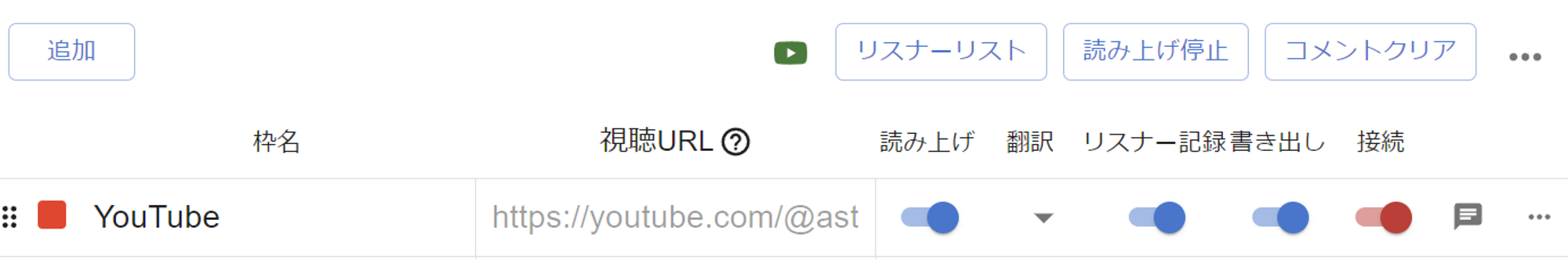

記録の仕方
配信枠内にある「リスナー記録」をオンにします
この状態で「接続」しコメントを取得すると、ユーザーのデータが自動で記録されていきます

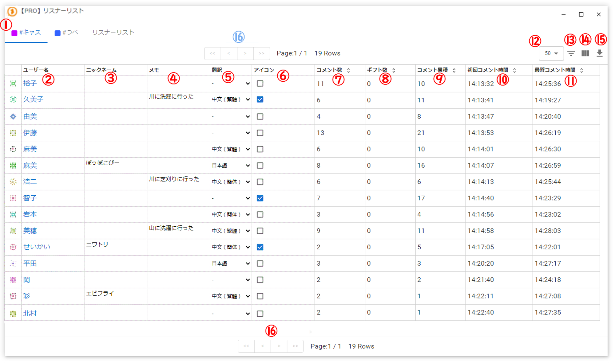

枠ごとのリスト
枠ごとのリストは配信枠別にリスナーがまとめられたリストです
このリストはわんコメを終了するとクリアされます
①配信枠タブ配信枠の切り替え
②投稿者名クリックすることでニックネームやメモを入力できるウィンドウが開きます
③ニックネーム投稿者にニックネームをつけることができます。ニックネームは画面表示の他、読み上げに使用することもできます
④メモ投稿者にメモをつけることができます
⑤翻訳翻訳ソフトと連携している場合に、言語指定するとこの投稿者のコメントは自動翻訳されます
⑥アイコンリスナーのアイコン画像の表示許可(未許可の場合は画像の代わりにリスナー名の頭2文字に単色円背景のアイコンが表示されます)
⑦コメント数この配信に接続している間に投稿されたコメント数です
⑧ギフト数この配信に接続している間に投稿されたギフト数です
⑨コメント累積「リスナー記録」があるときは過去のコメント数の累積が表示されます
⑩初回コメント時間この配信に最初にコメントした時間です
⑪最終コメント時間この配信で最後にコメントした時間です
⑫▼リスト1ページ当たりの表示人数を選択できます
⑬(横三本線)リスナーリストを条件で絞り込みできます
⑭[][][](縦三本線)各項目ごとに列の表示非表示を切り替えできます
(DLマーク)リスナーリストをCSVで出力することができます
⑯[<<l < l > l>>]ページネーションです
リスト人数が多い場合複数に分かれたページを切替えできるようになります

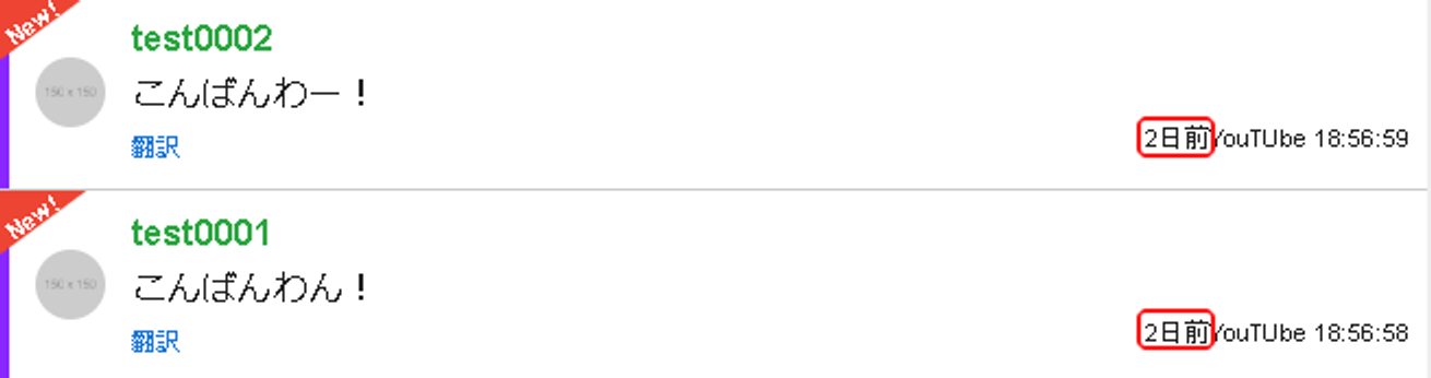

リスナー記録が残っている場合、その配信での初めてのコメントに再訪ラベルが付与されるようになります
前回コメントからの間隔表示
リスナー記録で記録が残っているユーザーが次の配信で初コメント(NEW)がついたときは、前回のコメントからのおおよその経過時間や日数が表示されます
※ リスナー記録が残っていない または 接続してからの初コメントでない(NEWでない)ときは表示されません

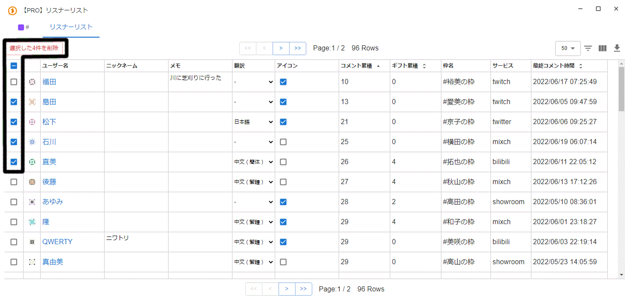

リスナーの削除
削除したいユーザーのリスナーリスト右側にあるチェックボックスにチェックをつけます
その後「選択したN件を削除」というボタンをクリックすることで記録したユーザー情報を削除することができます

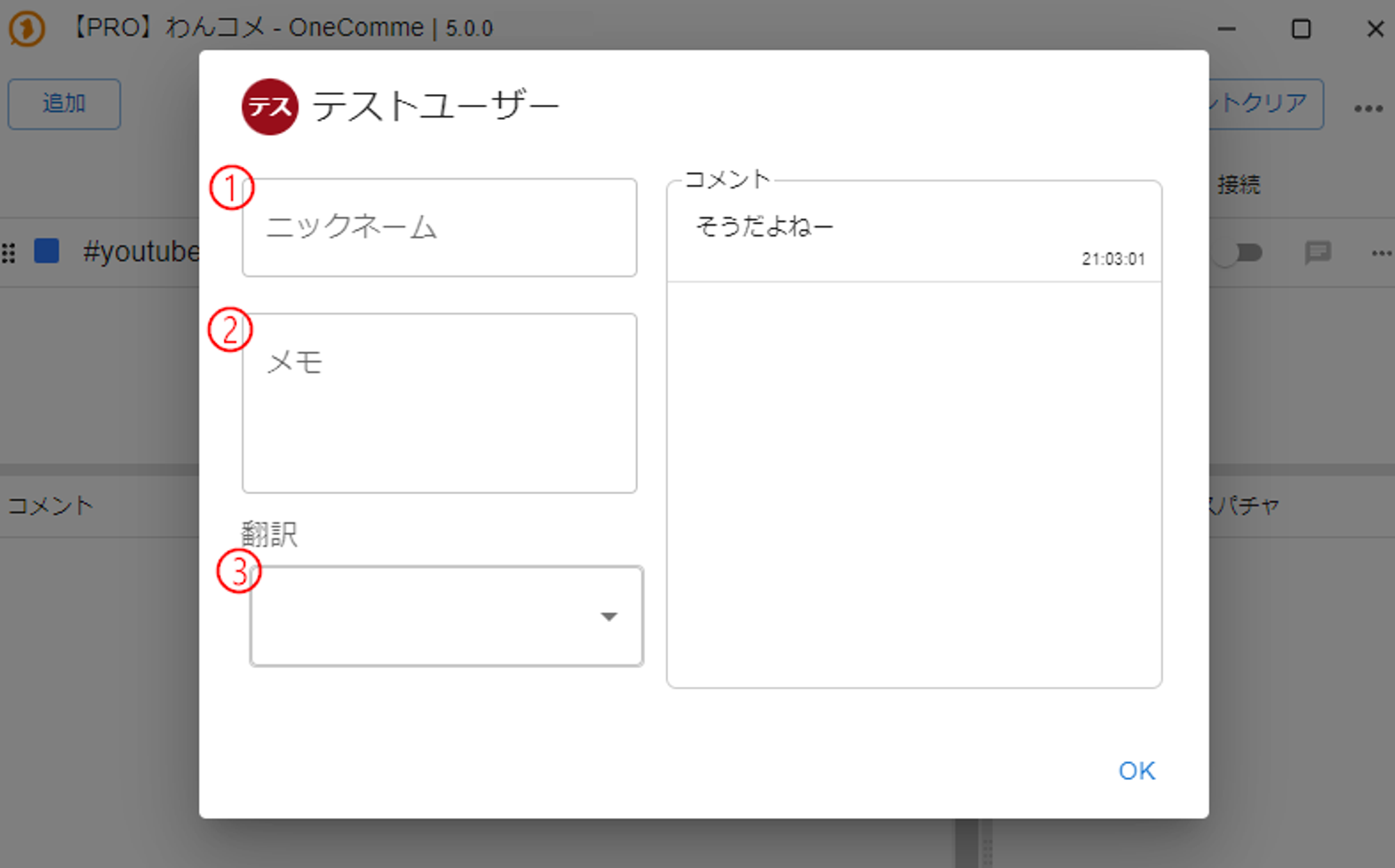

リスナー設定(リスナー名クリック時)
①ニックネーム対象リスナーのニックネームを設定します
②メモ対象リスナーに関連付けてメモ書きを付けられます
③翻訳対象リスナーの翻訳設定を個別に指定できます
コメントこのリスナーが送信したコメントが表示されます

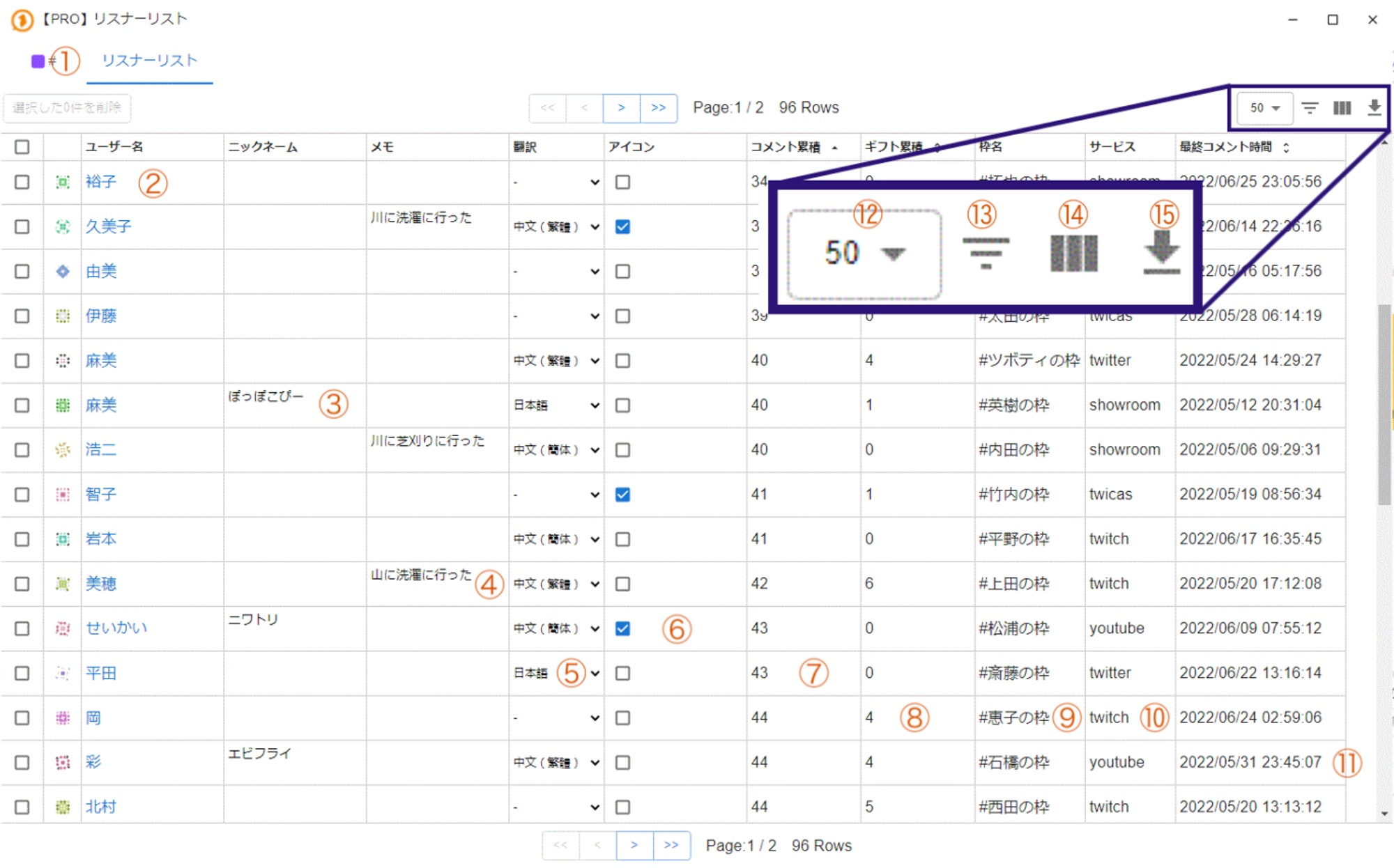

累積リスト
① リスナーリストタブリスナーリストタブ
② ユーザー名ユーザーの名前です。左にあるチェックを入れると選択したユーザー情報を削除できます。クリックすることでニックネームやメモを入力できるウィンドウが開きます
⑦コメント累積これまで接続した配信で投稿されたコメント数の累計です
⑧ギフト累積これまで接続した配信で贈られたギフト数の累計です
⑨枠名最後にコメントしたときの配信枠の名称です
⑩サービスコメントしている配信サイト名です
⑪最終コメント日時このユーザーが最後にコメントした日時です
⑮⇩(DLマーク)リスナーリストをCSVで出力することができます
